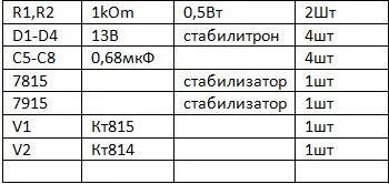

Ну и список деталей
От себя, ФНЧ меня очень порадовал, рекомендую для повторения.

-а как понизить с +-31 до +-15?
-для чего 3 переменника? что они регулируют?
-обязательно ли делать стабилизатор?

Цитата:
Сообщение от TSKos Посмотреть сообщение
Ну так стабилизатор и понижает. Подключаете к нему +-31 а на выходе получите +-15
Один частоту среза, второй плавный регулятор фазы, третий регулятор громкости
Я думаю теперь понятно что обязательно. Он и создает понижение напряжение для ФНЧ

Цитата:
Сообщение от DDREDD Посмотреть сообщение
а это для чего?
а значит мне и дужно собрать такой и подключить его к преобразователю +-31 к одному плечу?
Нет не к одному плечу, посмотрите внимательно на схему и на плату. у него три входа питания и три выхода. Поклюсаете плюс к плюсу, минус к минусу а общий к общиму преобразователя а на выходе получите общий и +-15В
