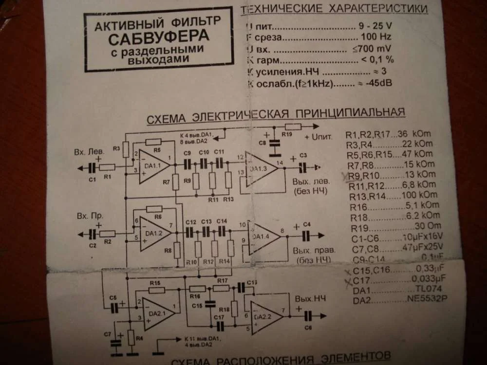

При подключении фнч не срезает высокие частоты и только добавляет шум???? В чем может быть проблема??? Может подключил неправильно. И какое питание должно быть однополярное или двух?

9-25вольт питание схемы однополярное
слева: две средние это земля (экран)
1верхняя левый вход
4нижняя правый вход
Правая сторона платы :
1сверху выход сигнал со срезом- на усилок саба
2сверху +питания
3-4 минус выхода нч и- питания

А не могли бы поподробнее объяснить куда подключать???

Так когда так подключаю не работает(((

питание сколько вольт ??? источник стабилизирован?

ну питание пока зарядка от ноута 19 вольт

ясно )) тогда
во1:источник импульсный
во2:нестабилизированый
надо трансик на 9вольт 500мА-1А
и кренку на 12вольт вот тогда будет работать )

трансформатор есть 9 вольт 0.8А. А кренку это что???

кренка это стабилизатор
можно использовать ЛМ317Т забугорный аналог КРЕН12А
выставить на нём 12вольт и запитать ФНЧ
вот схема
только электролиты не 35 ,а 16--25вольт
