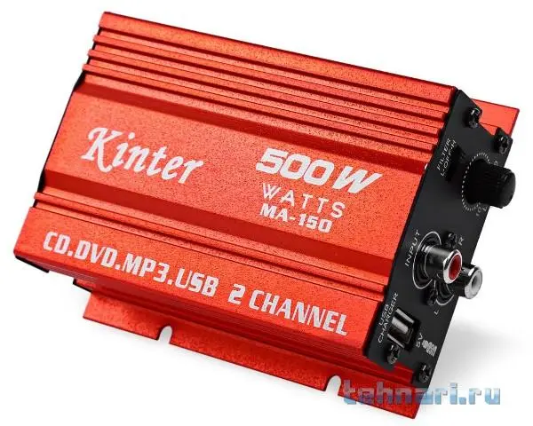

В мобилках были 3,7 В. Ну смартах может быть такое же. Вот реально не парюсь, пока не сталкивался. А топикстартеру могу предложить дешёвенькие усилители со всем известного китайского сайта... в 400-700 рублей уложится можно (всё зависит от желаний. Подключить можно к МОLEX-у ИБП системника... |
