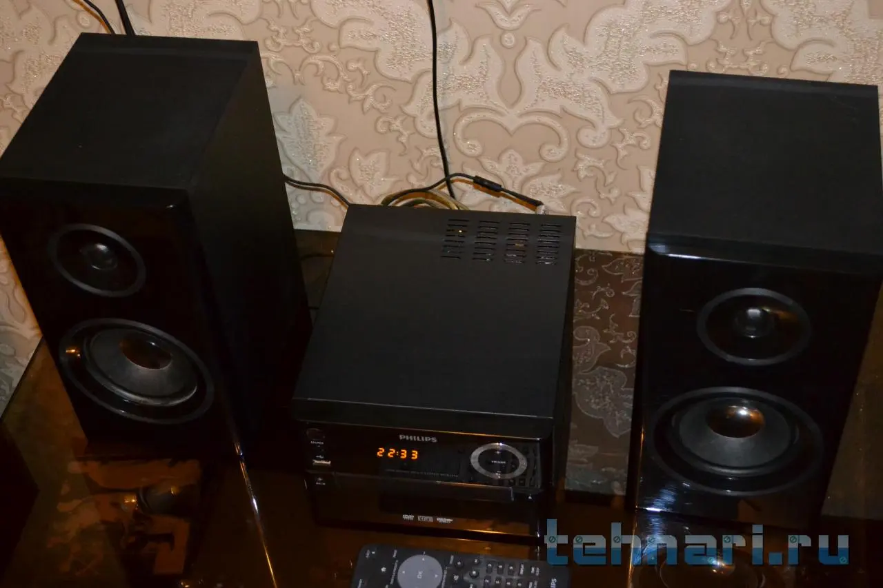

Lastik
РадиоЛюбитель ЗВУКА!
Аватар для Lastik
Регистрация: 18.02.2014
Адрес: Сыктывкар
Сообщений: 1,946
Сказал(а) спасибо: 1
Поблагодарили 11 раз(а) в 5 сообщениях
Репутация: 12496
По умолчанию
Я себе нашёл вот такую... PHILIPS правда гоняю её с LED-телевизором раскачивает мои JBL E-80... Там тоже мини-джек для наушников имеется. Можно и со SCARTа сигнал снять, но выход на наушники доступнее...
Внизу стойки Эленберг он и работает с филипсовскими мониторами у компьютера.
