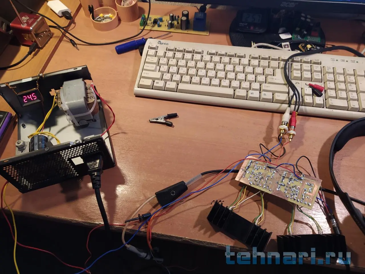

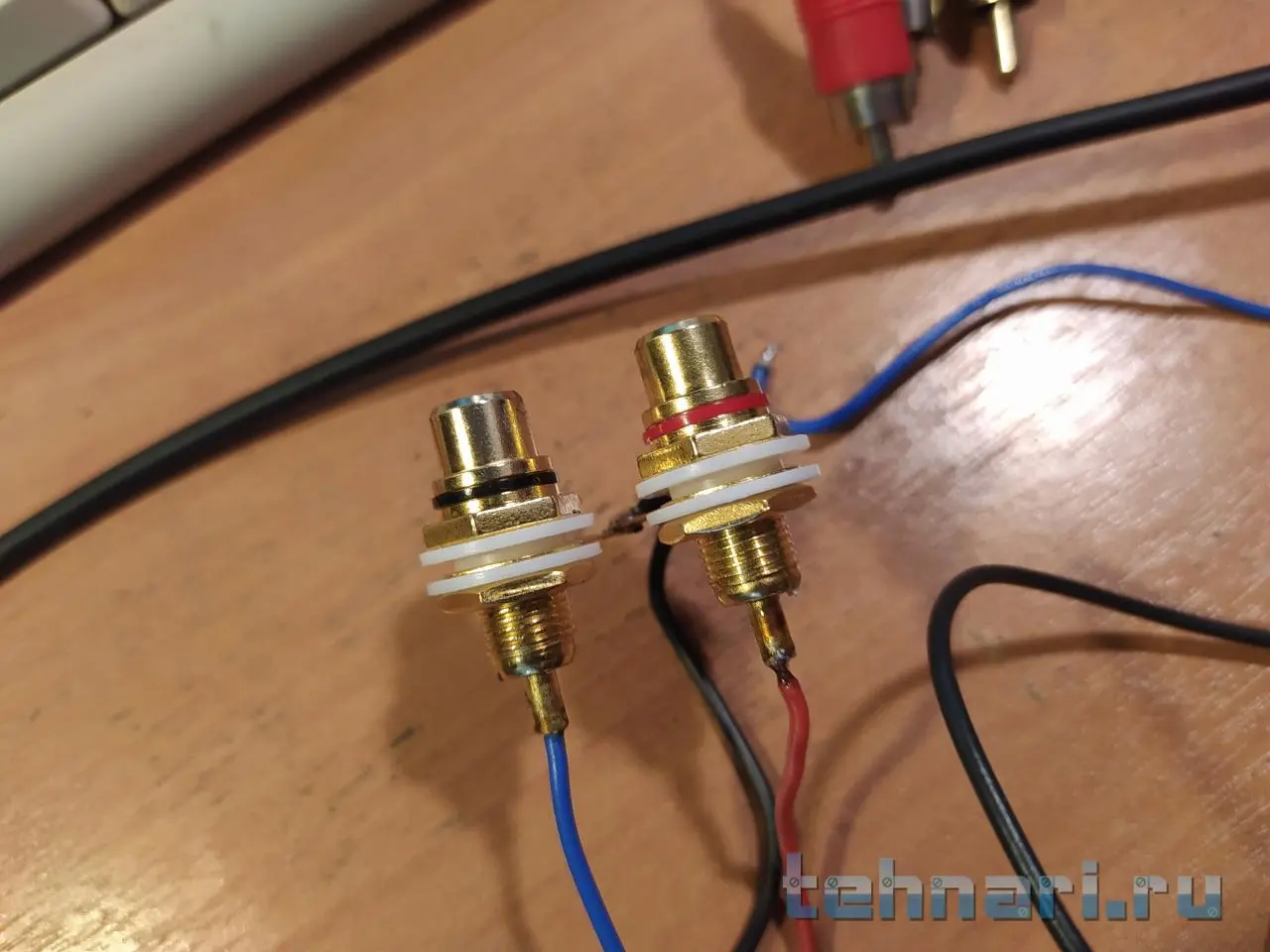

В силу обстоятельств только сегодня запустил схему на плате. И то, с курьезом. Замерил режимы, ток покоя в обоих каналах по 100 мА, на эмиттерах верхних BD437 по +13V. Подключаю наушники и межблочный кабель, включаю и... дикий свист и шум. Что же такое? Бросился исследовать аномалию генератором и "осликом", никаких проблем, частотка от 10Гц и до 250кГц отличная, полная амплитуда около 15V. А причина оказалась - у входных разъёмов RCA земляной вывод был зажат между изоляционными прокладками ( на фото видно ), вот и свистело всё при подключении кабеля)) Звук очень улётный - быстрый, прозрачный и плотный! Несомненный плюс - не требует настройки, и допускает некоторый разброс деталей по номиналу

Приехали вчера корпуса и сегодня весь день паял-сверлил-колдовал над усилителем Нет ни фона, ни наводок. В паузах тишина. Греется сильно. Играет отлично! Огромное спасибо автору темы за схему! Вот такой усилитель получился в итоге:
