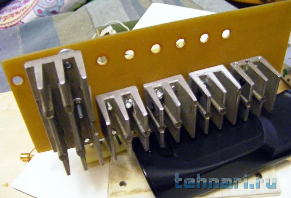

Готов вариант усилителя для наушников в "сыром виде". Пока без корпуса, но работает. Звук мягкий, все инструменты хорошо читаются. Высокие частоты на высоте. Хотя это уже каламбур получился. На выходе стоят по паре 2SC4793. Напряжение питания 23,5 В. Оба канала усилителя и блок стабилизатора на одной плате. Выходные транзисторы на этот размещены отдельно от платы вместе с радиаторами, чтобы вынести их из корпуса, который скорее всего будет из ламинированного ДСП. Греются радиаторы прилично, рука еле держит. Значит градусов 60 где то. Схема немного усложнена: на вход добавлены конденсаторы на 0,1 МкФ, на выход - 1 МкФ. Заработало всё сразу, с пол оборота.

Номиналы компонентов:

Схемотехника годов 70-х.
Современные ИМС с минимумом обвеса имеют размер ногтя и без всяких радиаторов.

Да нет, охота как раз удалась. Есть на форумах схема усилителя для наушников М. Сапожникова на КТ315, но звучание усилителя по этой схеме всё таки мало информативно. Видимо сказываются и недостаток напряжения и малый ток потребления. Но даже этот усилитель выдаёт качественный тёплый звук, который практически невозможно получить при использовании ОУ, которые вот этой теплоты звука не имеют. И вот как раз данный усилитель исправляет недостатки усилителя Сапожникова и по величине напряжения питания, и по силе потребляемого тока. А схема разработана человеком, известным в мире электроники, голландцем, и в рунете есть статья по поводу схемы, которая послужила прообразом:
Усилитель мощности класса А с ламповым звуком | РадиоГазета - принципиальные схемы для радиолюбителей и меломанов
Как написал сам автор разработки - "Так как я являюсь сторонником ламп, то большого оптимизма по поводу этой схемы не испытывал, ожидая что услышу как обычно «песок» и плоскую сцену. Но я был просто поражен! Оказывается, что простоя схема на 3-х транзисторах может привести в восторг заядлого ламповика. Этот усилитель стоимостью несколько долларов является маломощным аналогом таких известных усилителей как Zen-серия или Linsley-Hood." Кстати, усилитель упомянутого Линсли Худа вообще был изобретён в 1969-м, и до сих пор является образцом для подражания.
Так что - "всё в тему" - как говорит нынешняя молодёжь. А то, что в редакции не смогли завести усилитель по этой схеме, это уже их сложности, потому что схема усилителя для наушников, имеющая на один транзистор больше, заводится сразу.

Нет ли ошибки в схеме, в подключении С6, R9 и коллектора Q2? Ведь это типичная вольтдобавка, а подключена как-то неправильно.
Проверьте пожалуйста))
