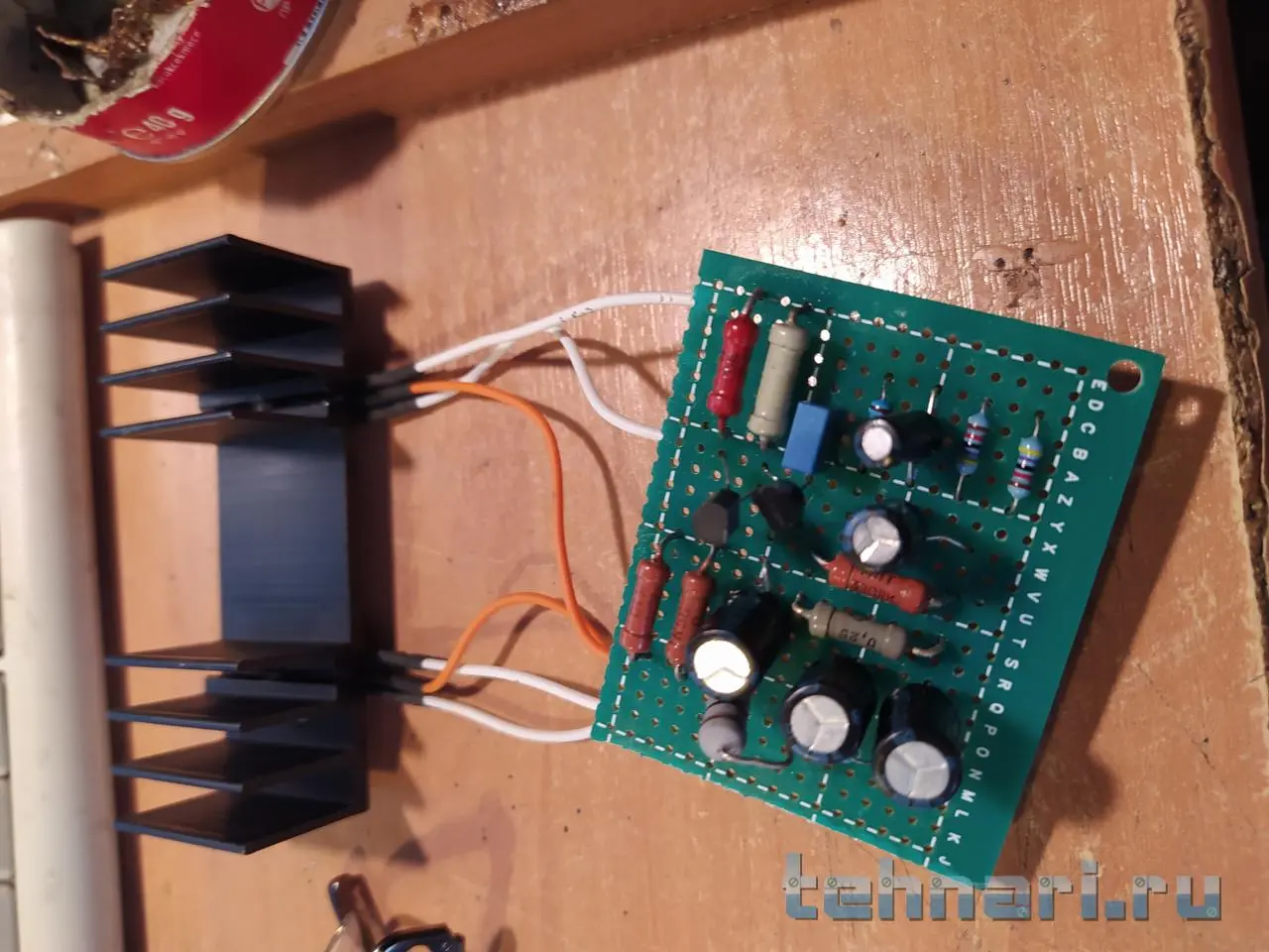

Долго ходил кругами вокруг этой схемы. То времени не было, то возможности, то всего вместе))
Сваял рабочий макет, транзисторы именно те, что на схеме, один канал ( а до него было ещё три макета, которые отказались работать! ) и всё, заработал усилитель как надо. Проверил выходную мощность на синусе 1кГц, на нагрузку в 43 ом усилитель выдал 0,65 ватт!
Потом развёл на бумажке печать. Ночью на работе вырезал плату, засверлил. Вчера протравил. Сегодня, наконец-то, сел паять.
Финишная прямая, осталось немного, подцепить выходные транзисторы:

Спасибо. Но я еще не закончил. Устал сильно, потому решил прерваться, чтобы ошибок не наделать. Завтра надеюсь добить.
