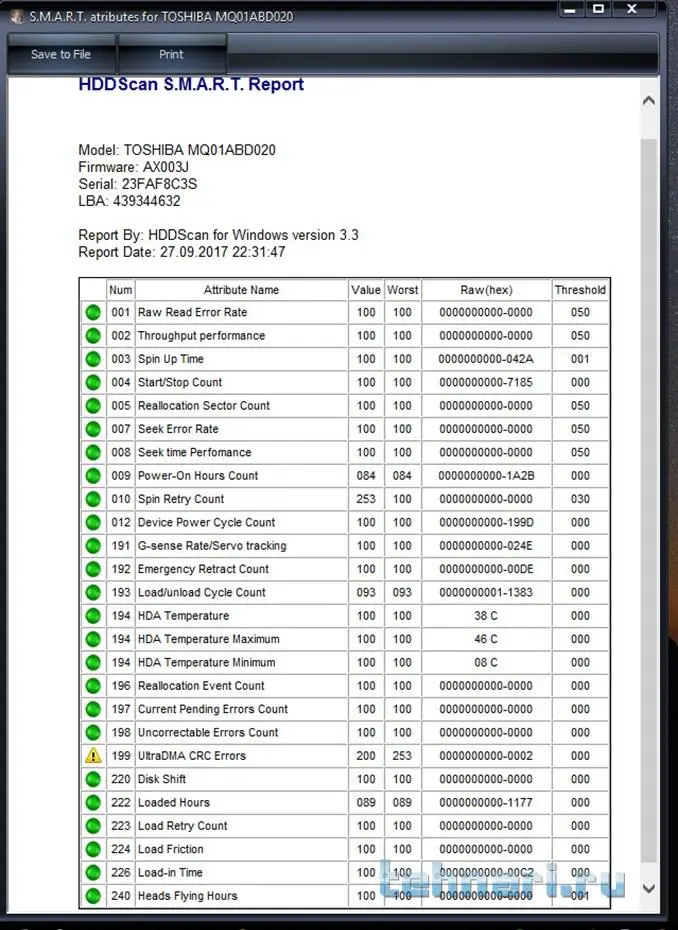

HDD Toshiba 500Гб, а фактически на 200Гб

Попробуйте загрузиться в Mini Windows XP с Hiren BootCD 10.
Диск, разбитый под десяткой, она не увидит, но для Виктории и HDD CAPACITY RESTORE это не имеет значения. Они должны запуститься и отработать. Удачи. Запускаться лучше, сделав не CD, а флешку.

Ради трёхсот гектаров я бы повозился
https://www.hgst.com/ru/support/hard...port/downloads Toshiba hard disk utility - Storage - Tom's Hardware Storage Products (SSD / HDD / SSHD) | TOSHIBA Semiconductor & Storage Products | Americas Увы, конец месяца, интернет заканчивается, да и связь опять никакая, так что дальше ищите сами.

А что Акронис скажем показывает? Может просто этим 300 метрам не присвоена буква?

Умножь LBA на 512 байт в секторе. 200 гигов видно по железу.
