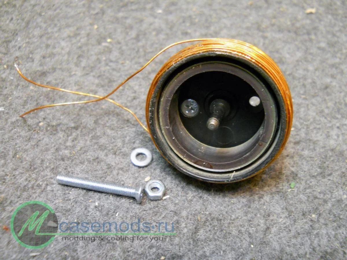

Далее в роторе надо просверлить два отверстия диаметром 3 миллиметра и с внутренней стороны сделать зенковку под потайную головку.
В отверстия вставить винты длинной 30 миллиметров.

Винты закрепить гайками. Эти винты послужат для крепления платы часов, плату надо будет просто надеть отверстиями на винты и закрепить гайками.

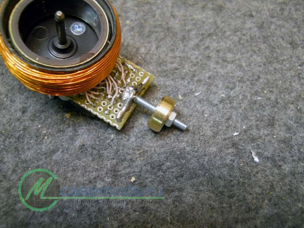

На противоположной стороне платы припаивается винт, по резьбе которого перемещается противовес.
Плата устанавливается на винтах. Некоторое количество гаек на одном из них понадобилось при балансировке.
