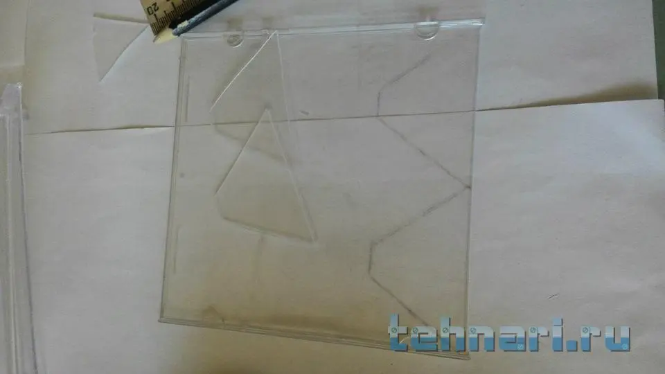

Доброго времени суток, уважаемые товарищи!
Наткнулась недавно на информацию о самодельных 3d проекторах, оказалось, многие такие игрушки себе сделали, а я пропустила))
Я решила сделать две разные модели.
Первая модель очень проста.
1. Пирамида — 3D проектор.
Нужен прозрачный пластик или стекло.
У меня под рукой были коробки от компакт-дисков, решила использовать их

В интернете нашла размеры одной стороны пирамиды. Нарисовала для себя

У пирамидки 4 таких стороны, склеенных по краям.
По шаблону вырезала канцелярским ножом такие из прозрачного пластика

Клеевой пистолет неожиданно сломался сегодня, решила склеить скотчем. Вышло так

Склеиваем последнюю сторону и ставим ее на заранее подготовленное видео в смартфоне.

День солнечный, потому голограмму Земли видно слабо, но все меняется, если эту конструкцию поместить в темное место. Камера у меня слабая, но вот примерно получилось так.
