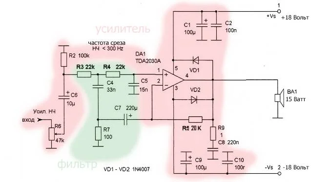

Помогите сделать фильтр низких частот для саба!. чтобы было оч просто и недорого!(дешего и сердито=))
просто я в схемах почти ничего не понимаю.....
да. и нужен ли он вообще если усилитель на TDA1558Q????

К любому усилку для саба фильтр нужен и лучше активный. Хотя на 1558 не рекоменд. для саба, лучше исп. для него 1562

На схеме усилитель с уже отфильтрованным сигналом на 300 Гц. Зелёным цветом я выделил модуль отвечающий за частоту среза. Думаю поще ФНЧ 2-ого порядка быть не может. НО этот фильтр имеет спад на 12 дб на октаву. тобишь частоту в 1000 Гц ещё будет хорошо слышно.

а расшифруйте пожалуста, какие детали нужно? резисторы. транзисторы, стабилизаторы... ото я не умею расшифровывать. к примеру 47к что значит? и т.д.

2z2, у тебя получился пассивный фильтр нч

Схема в третьем посту лучшее решение. Фнч и усилитель в одном флаконе. Проще не придумаешь.
