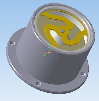

Ну вобщем то создал по просьбам тему про мою задумку которая примерно через неделю (если опять не подведет токарь) воплотится в жизнь. Представляю Вам систему тактильного баса (это та штука которая трясет кресло в кинотеатрах во время взрывов)

Собственно beta-тестирование провёл работать будет УУУУУУУХХХХХХ.
Каму интересно задавайте вопросы будем общаться здесь

А выдержит ли текстолит постоянные вибрации, как бы не расслоился да не порвася

Собственно конструкция представляет из себя практически динамик только вот с таким отличием. Катушки (у меня их две но можно сделать и с одной) жестко вклеены в каркас а магнит на стеклотекстолитовых мембранах подвешен внутри катушки. Магнитное поле создаваемое в катушках заставляет отклонятся магнит в разные стороны так как масса магнита достаточно велика то часть силы передается на корпус, который в свою очередь прикручен к креслу, стулу, дивану и т.д. Что создает колебательные движения этих тел. Причем чем масса магнита больше тем больше силы передастся на корпус (но для более тяжелого тела надо и больше мощи) поэтому во всем нужен баланс.

Цитата:
Сообщение от Weles Посмотреть сообщение
Текстолит нет а стеклотекстолит Да. (в заводских системах используется он)

Ну незнаю Я бы пожалуй сделал шкив на ктором был бы надет магнит и сврху и снизу пружины. А чем стесняюсь спросить данное устройство надо раскачивать? Всмысле какова электронная часть? Ибо такую систему простым усилком не раскачаешь
Это ты напрасно так как система была подсоединена к усилку 50Вт даже на полную не набалтывал, качает что надо.
Не скажу что я уверен на 100% так как я ещё не собрал до конца но я видел какие нагрузки держит такая мембрана (и опять же в заводских системах стоит стеклотокстолит) и я уверен на 99,99%.
По поводу шкива с пружинами, если их и использывать то они должны быть из не магнитного материала (мой сердечник из алюминия) так как в твоем случае магнитные поля пойдут через твой шкив с пружинами и не создадут отклонения магнита ну либо очень сильно снизят КПД.

Ну можно и из алюминия или дюральки, но с физикой я плохо знаком так что вполне могу и ошибаться Кстати а каковы размеры?
Слабо представляю пружину из дюрали или алюминия
Это мои размеры - плясал от размеров магнита
