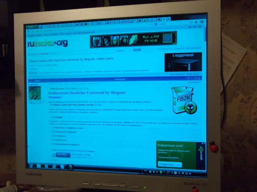

Добрый день. У монитора "пропали" цвета, с чем может быть связано?

У монитора я проблем не вижу, если это фото, а не скриншот...

Это скриншет

А фото монитора покажете?

Сфотографируйте монитор на фотоаппарат или мобильный телефон и выложите сюда. Как вариант пошевелите и плотнее воткните разъёмы кабеля на моторе и системном блоке, по возможности попробуйте подключить другой кабель.

Разъемы проверял, от подключения монитора до PCI-Е разъема. Напряжение питания монитора тоже проверял, думал, что то с блоком питания. Напряжение даже на 0,5 вольта выше.

Мне кажется, или там красного нет? Если VGA - 15 нога на разъёме, если DVI - надо искать документацию на монитор. Проще и дешевле всего подключить кабелем другого типа.

Да VGA. Спасибо, сегодня буду пробовать подключить по DVI.

Какой то бред, копм был подключен к монитору через VGA, на компе переходник VGA>DVI. Подключал к разъемам DVI на видеокарте (их два) шнуром DVI,
ситуация та же-красного нет. Подключил этим же шнуром VGA монитор к другому компу, цвета в порядке. Снова подключил к первому компу по VGA, красный появился. Думаю видеокарта глючит.

Цитата:
Сообщение от dego Посмотреть сообщение
Возможно на выходе чипа проблемы. Прожарка может спасти, здесь неоднократно о ней говорили.
