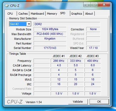

Вопрос по частоте

зачем её гнать она и так у вас работает на свои 800м.герц. а на цифру 400м.герц не обращайте внимания это эффективная частота вашей памяти!

понятно,но это на втором слоте.а на первом у меня стоит плашка 512мб на 333мгц,вот здесь все ли в порядке? просто нет пока возможности купить полноценую память.

вот это непорядок. когда стоят плашки с разными частотами. вся система работает на частоте плашки с меньшим значением. в твоём случае у тебя память работает на 600 мегагерц.

значится мне надо слабенькую убрать и тогда все будет лучше чем сейчас?

переставил плашки,слабенькую убрал совсем (512) и дело лучше пошло.система намного быстрее загрузилась,но вот вопрос-мать поддерживает плашки памяти 1066мгц,это если куплю такие парочку значит надо опять 800герцовую убирать? эх куда же я их сбагрю то потом.

лутьше купи ещё одну 800ую и желательно такую-же как первая. и тогда они у тебя в двухканальном режиме работать будут. а это очень хороший прирост в скорости.

спасибо понял,куплю,поставлю и посмотрю,можно закрывать тему.
