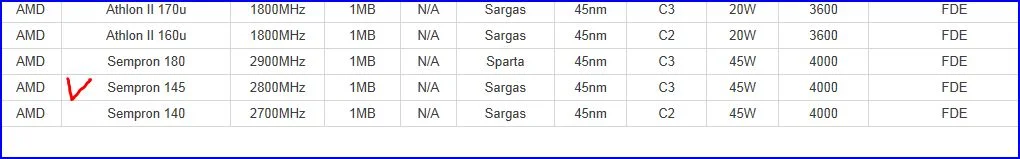

Привет всем такой вопрос есть вот такая материнка gigabyte GA-MA74GM-S2H ( http://www.gigabyte.ru/products/page...-s2h_1x/specs/ ) к ней нужен недорогой процессор один нашел но не знаю подойдет он или нет вот он процессор AMD Sempron 145 ( процессор AMD Sempron 145, SDX145HBK13GM, 2.80ГГц, 1МБ, Socket AM3, OEM купить в москве санкт петербурге спб Юлмарт )
Подскажите или посоветуйте чтонибуть пожалуйста

В списке поддерживаемых процессоров , этого не обнаружил. GIGABYTE TECHNOLOGY Socket AM2 - AMD 740G - GA-MA74GM-S2H (rev. 1.x)

А что по бюджету и какая ревизия материнской платы ?

Только сейчас обратил внимание , очень правильный вопрос , с rev. 2 есть поддержка этого процессора
