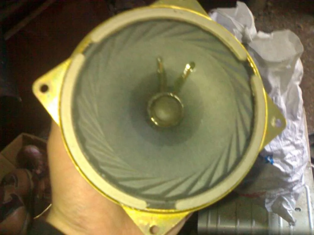

вот фото динамиков!!!!

Сколько динамиков?

2 динамика

По первой мостовой схеме которые показал Gruvi, если
сопротивление динамиков 8 Ом, то получится по 11 Вт на канал,
только не включай на полную громкость, динамики порвешь ...

эти на 4ома

это ГДШ 5-4

4 ом, это хуже, будет 22 Вт на канал, динамики точно порвешь ...
Тогда надо взять только 2 канала последней схемы, это будет по 11 Вт ...
