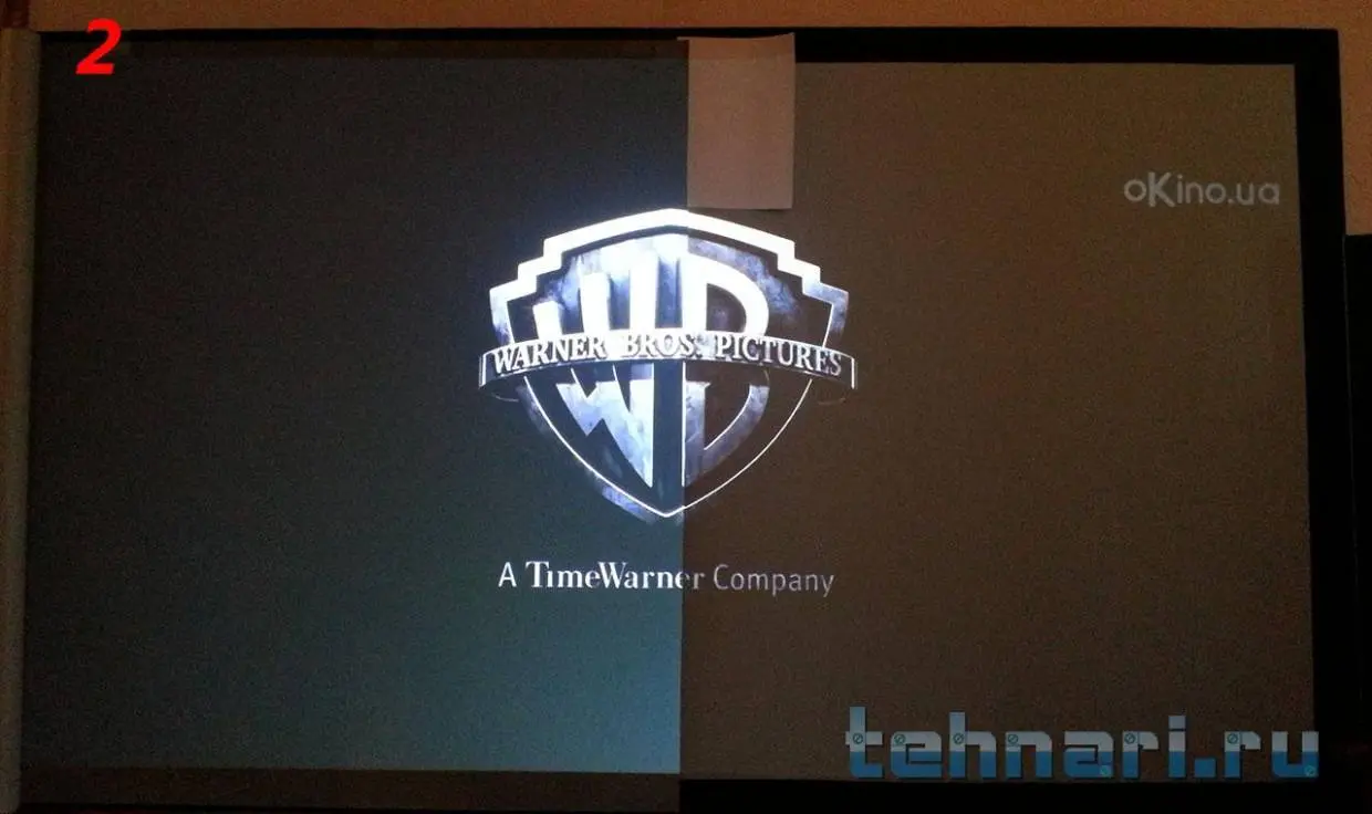

По умолчанию углы просмотра на отражающей ткани UNIC UC40
Кто то говорит от яркости проектора зависят углы просмотра на отражающей ткани... кто то говорит нет. Как и обещал выношу на суд товарищеский фото от просмотра и видео. Снимал на телефон так что строго не судите https://youtu.be/QotbiMcCBTc
PS расстояние до проектора около 3 метров. размер полотна 2х1.2 (Извините что то с первого раза не особо получилость вставить видео ( а на фото что то ошибку сервера выдает )) YLS 101 ткань приобреталась в Москве

Халим а сам то что скажешь? Нравиться смотреть на 101 ткани? Опиши на словах о минусах и полюсах..Отзывы очень важны..А про видео очень тёмно..Но это скорее камера телефона..
Залим (пишу с телефона извини но он сам исправления делает...)
а сам то что скажешь? Нравиться смотреть на 101 ткани? Опиши на словах о минусах и полюсах..Отзывы очень важны..А про видео очень тёмно..Но это скорее камера телефона..Повесив экран с тканью 8803H было не привычно...Мне по началу чего то не очень понравилось ,но присмотревшись я понял что лучше варианта пока нет..

Повесить на половину экрана белую ткань (простыню), и будет отличный сравнительный тест. А так мало понятно, есть толк от световозвращающей ткани или нет.

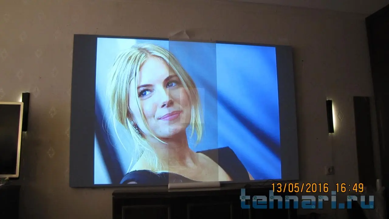

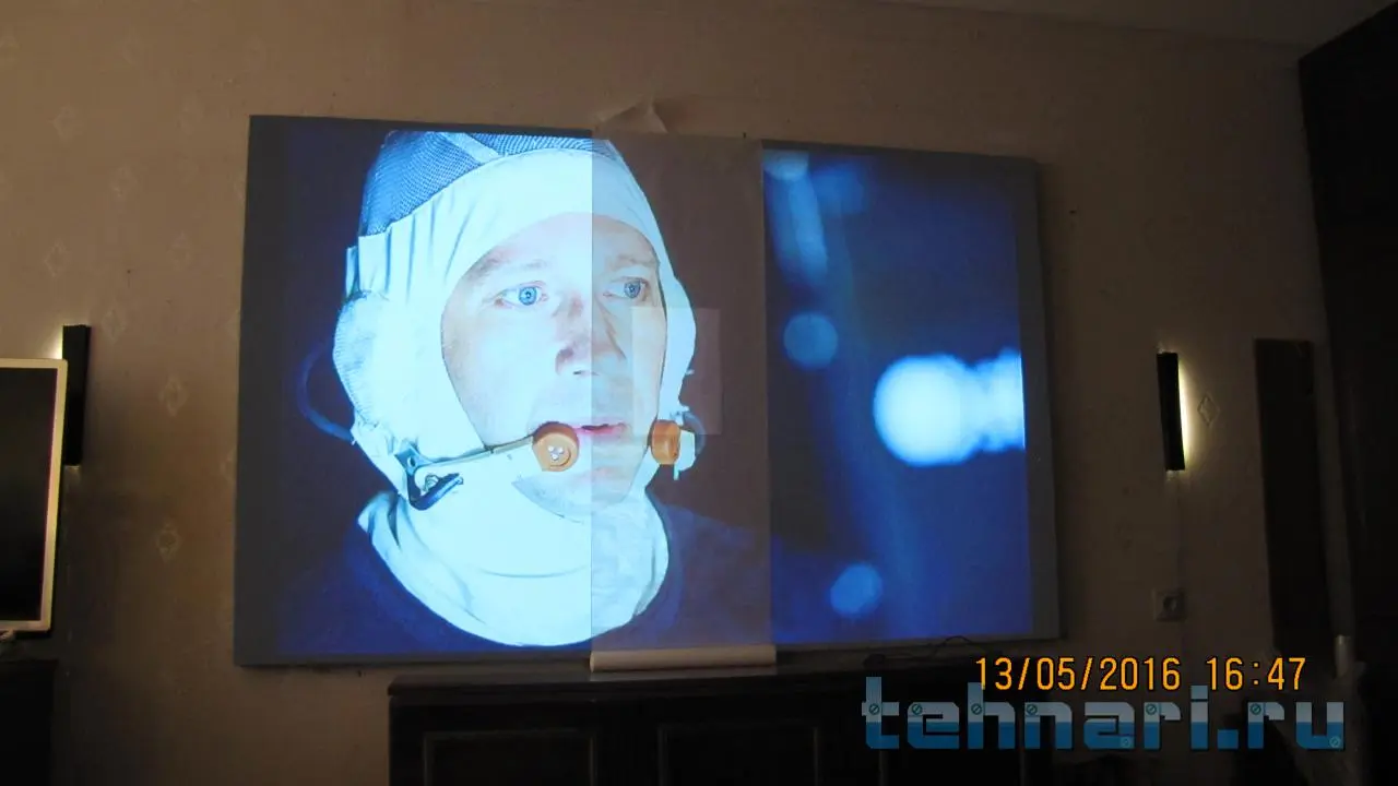

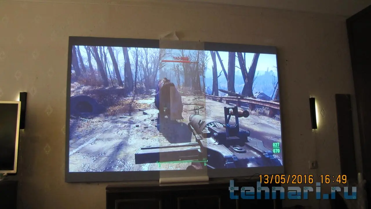

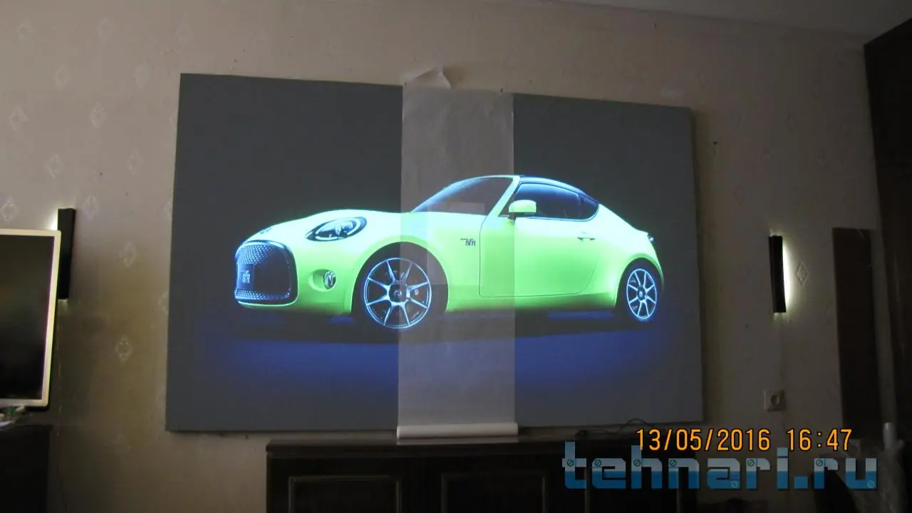

Вот парни немного фото что бы прикинуть как при освещении выглядит картинка на 8803H ..Полоса рулонной белой бумаги(калька) и а4 для сравнения,фото сделаны под углом 15 градусов расстояние от проектора 50 см нп расстоянии 1 мерт яркость чуть меньше...Но проектор настроен на минимум потребления(350-400 lumen)То есть вот так я смотрю кино и играю..

Залим, было бы не плохо в дневное время или в хорошо освещенной комнате тест. Как углы просмотра от нашего unic?

Так же хочу отметить повышение четкости картинки,появляется глубина как за стеклом картинка ,очень резкая..На листе а4 картинка как распадается на квадратики( хотя лист как некий эталон).

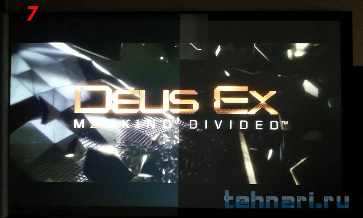

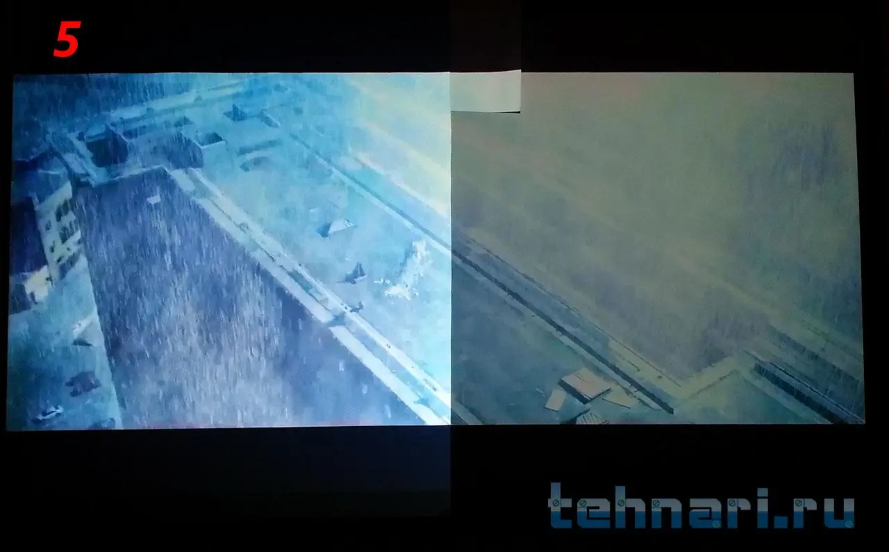

Итак, наконец-то я добрался до обещанного Геннадию отчета. Первое, что понравилось, это общение с продавцом, он знает на отлично свой товар и все советы дает по делу, второе - упаковка, упаковывает качественно, без изгибов, ткань пришла ко мне в идеальном состоянии, третье, реально быстро отправляет.
Теперь по самой ткани: яркость. Сумасшедшая. В этом и плюс, но в этом и минус. При просмотре днем или с включенным светом, никакое другое обычное полотно не даст такого качества картинки. Как только свет выключается, или оставляется минимальная засветка, из-за сильнейшей яркости, серый экран выигрывает, особенно по черному цвету. На ткани его нет, он серый.
Углы. Проектор Епсон 1800 люмен, работает в эко-режиме приблизительно 950-850 люмен. У меня расстояние с которого смотрю это 2м.30см. Да мне комфортно, фулшд разрешение спасает, отдельных пикселей не видно. Проектор стоит на расстоянии 2м.75см., размер экрана 1.25 на 2.30,+-, проектор закреплен над головой на высоте 30 см. Одному смотреть комфортно. Двоем тоже. Троем уже идет падение яркости, но терпимо.
Выводы. Для себя буду с ткани делать мобильный экран, для просмотра днем. Еще очень важно преимущество ткани. Так как высокая яркость присутствует, то для 3д режима она просто идеальна. Теперь все 3д фильмы буду смотреть только на ней, совсем другое качество, и черный цвет в очках смотрится вполне приемлемо! Если у вас слабый по люменам проектор, то такая ткань реальный выход и качество картинки будет отличным. Для просмотра вечером обычных, не3д фильмов и сериалов с максимальным качеством черного цвета и для посиделок за приставкой с друзьями, свой серый экран оставляю.
И несколько фото для сравнения, фото делались на телефон, по центру, с высоты глаз. Слева ткань, по центру вверху обычный белый А4, справа серый экран. Попрошу учитывать, что камера физически не может правильно отстроить яркость, поэтому кажется, что на ткани есть сильное горячее пятно снизу, на самом деле глазами его почти не видно.

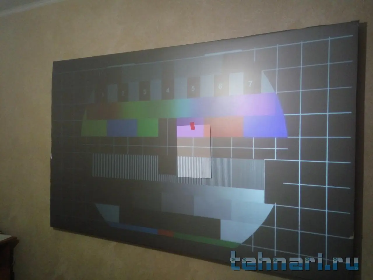

Наконец забрал с почты свой Panasonic pt-ae700u и купил для теста пленку Five Star серебро мат (правда она не идеально матовая, глянец в ней небольшой всё-таки есть).
С небольшими косяками наклеил пленку на свой старый экран из гипсокартона, размер 192х120. Что получилось из этого смотрите на фото (извиняюсь за само качество фоток, телефон хоть и не самый плохой (xiaomi note2), но фотографировать я категорически не умею)
Проектор расположен чуть ниже и правее от центра экрана, в ~2.6 м, фотографировал чуть ближе.
Что можно сказать по поводу пленки - хоть как-то, но она работает.
Из плюсов можно отметить:
очень низкую цену - мне обошлась она в 160 грн м.п. при ширине в 152 см,
а так же простоту работы с ней - впервые в жизни я клеил пленку, и если бы не сглупил в самом начале - получилось бы идеально, а так пару см с левого края смотрятся не очень (всё равно закроется рамкой).
Минусы пленки видны на фото: небольшое горячее пятно, неравномерная яркость (даже при просмотре ночью и в 10 см от объектива видно завал яркости по краям) и "алмазное мерцание" горячего пятна при дистанции <1.5м.
Так же снял несколько роликов при разном освещении, вместе с оригинальными фотками они здесь.
Первые 5 фоток сделаны ночью при освещении одной "энергосберегайкой" в 30 Вт, последня фотка - в 7 часов вечера (облачность 100%).
