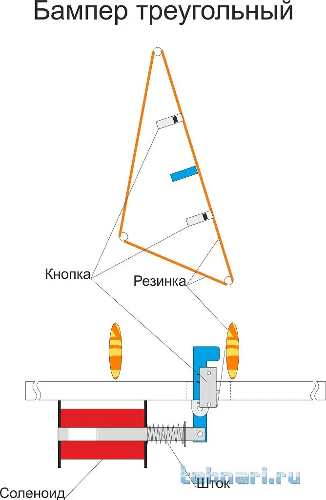

что то ни где не могу найти соленоиды (((, заходил в радиокомплект но там ценник от 1500 р. Дома есть бухта провода, попробую намотать сам но тут возникает вопрос шток в соленоидах сделан из хитрого материала который быстро размагничивается (это я где то вычитал) буду экспериментировать с железным прутком.

Материал должен быть магнитным, что бы втягивался в катушку.

И так продолжаем! Пришел к выводу что чертежник из меня не кудышный ну да ладно.
Вот треугольный бампер. Принцип работы такой шарик ударяется о резинку и тем самым нажимает кнопку, через кнопку конденсатор разряжается на соленоид и тем самым втягивает шток. Шток приводит в действие ударный механизм и шарик получает существенное ускорение отлетая от стенки бампера. Вот круглый бампер их будет три штуки ну и название соответствующее "Три сосны" Шарик налетает на рабочую область (розовое кольцо) замыкает контакт переключателя (кнопки). Конденсатор разряжается на соленоид и втягивает шток с "отбойником" (голубенькое кольцо) происходит тот же самый эффект шарик получает ускорение. Так как будет три таких кольца то шарик долго будет метаться между ними пока не вылетит. Еще самое главное каждое замыкание переключателя будет подавать сигнал на микроконтроллер который будет считать очки и выводить их на дисплей. Помимо этого на поверхности будут еще кнопки в определенных местах которые также будут добавлять очки. Сейчас думаю над следующим решением хочу сделать дерево и три условные точки при попадании в которые на дереве будут открываться створки на некоторое время (помните как Конь Юлий заложил свои подковы). Так вот после открытия створок шарик при попадание в вымышленное Дупло будет проваливаться под стол и появляться в определенном месте или просто включится функция мультиболл и появятся еще 2 шарика. В общем идеи есть, а соленоидов нет. |

Ну тут либо искать мощные заводские реле, либо мотать самому. Жаль я со старой работы не натырил))) Шикарные там релюхи были, здоровенные, мощные, немецкие, и как раз на 24В)))

О кстати, как вариант можно наверно в автомагазинах поспрашивать, слишал что есть машине соленоид))) И наверно мощные таки, в грузовиках как раз 24В, правда по деньгам наверно жуть)))
