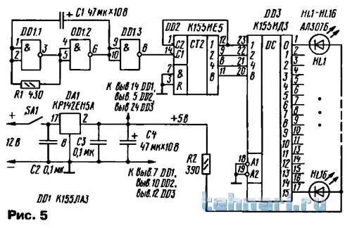

Нужна схема для 12 светодиодов реализующая следующий эффект: При включении напряжения питания загорается первый светодиод, через 1 секунду (время не критично, примерно 1 сек) загорается второй светодиод (первый остаётся гореть), ещё через 1 секунду загорается третий светодиод (предыдущие остаются гореть) и так далее, до 12-го светодиода. После того, как загорится 12-й, все светодиоды горят ещё 1 секунду и все гаснут. Ещё через 1 секунду загорается 1-й и так далее, всё повторяется. Желательно, чтобы не было необходимости в прошивке. |

Можно использовать схему бегущих огней.
А для того, чтобы светодиоды оставались включенными, между выходами дешифратора и светодиодами включить триггеры. Сбрасывать их можно импульсом после зажигания двенадцатого светодиода. Как-то так.

если поизгаляться можно взять A277d к неу генератор с медленно поднимающимся напряжением на выходе, можно с MUX-ами поиграться, к примеру К155ИД3,
можно на логике собрать, даже на тех же ла3 к примеру, с триггерами ТМ2, можно творить, поле деятельности большое, а вообще то думаю есть уже готовые варианты, надо порыть гугл.. |

то, что хочет ТС на ид3 не покатит. у нее логика работы другая. поочередное зажигание. в любой момент горит только один светик. ТС хочет немного другого. на ардуино самый простой вариант и возможно, что и самый дешевый. но ТС хочет без прошивки и программирования? и какая элементная база имеется в наличии, ну или возможность достать.
