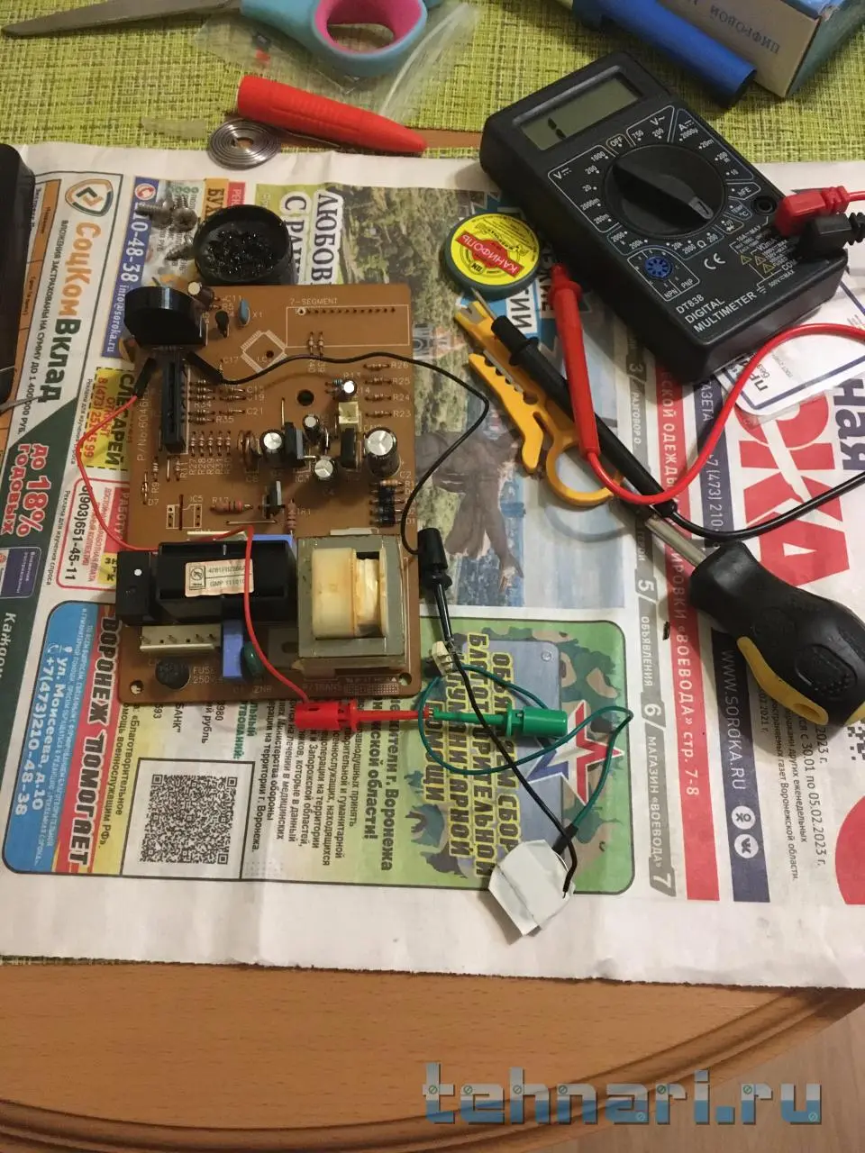

Ещё нет. Сегодня выпаивал всё подряд и проверял. Пока работает.
Техника в руках индейца. Цитата:
Цитата:
Симистор же в свою очередь управляется оптопарой? Её я тоже не проверил, не хватает инструмента под рукой пока. |

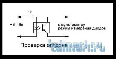

Репутация: 58387
Цитата:
Вота схема проверки оптопары. При подаче питания на светодиод, транзистор должен открыться .

Реле проверил, рабочее.
Оптопара тоже рабочая. Датчик температуры около 100 кОм, что вроде бы является нормой. Нагревательный элемент около 90 Ом. Цитата:
Хорошо, что рядом нет никого, кто может по рукам надавать за такую реализацию. |

Раз все проверено- вернемся к началу- к питающим напряжениям. На схеме вижу два элемента IC2, IC3. Судя по всему это стабилизаторы. По названию найдите их выходное напряжение и измерьте его на предмет соответствия.

Гениально! Наверняка, все нормальные люди так и делают, а я пол платы расковырял и ни разу эта мысль не появилась у меня.
Там KIA7805A и KIA7812A — 5 и 12 В, соответственно. KIA7805A: 11,35 - вх. и 5,02 - вых. KIA7812A: 16,65 - вх. и 12,01 - вых. Вроде бы всё как надо. |

Остается проц. Либо нет генерации. Либо нет прошивки.
И да, проверьте- доходят ли 12 и 5 вольт до потребителя. То, что они есть на выходах стабилизаторов- еще ничего не значит.
