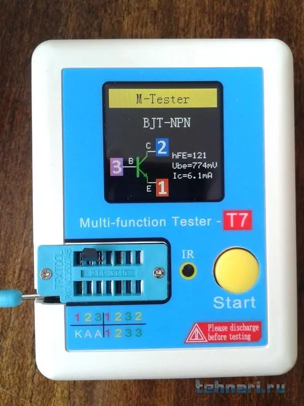

Цитата:
Сообщение от Tatasik Посмотреть сообщение
определяется то резистором, то конденсатором. Один диодом определился
Это чем он так определяется ?

Старый 17.03.2023, 02:10   #5 (permalink)
Tatasik
Member
Аватар для Tatasik
Регистрация: 04.12.2021
Адрес: Воронеж
Сообщений: 377
Сказал(а) спасибо: 16
Поблагодарили 5 раз(а) в 3 сообщениях
Репутация: 5864
По умолчанию
Цитата:
Сообщение от sergeisam Посмотреть сообщение
Вот таким чудо-прибором (фото из интернета), но у меня такой же.
Миниатюры
Tatasik вне форума   Ответить с цитированием
