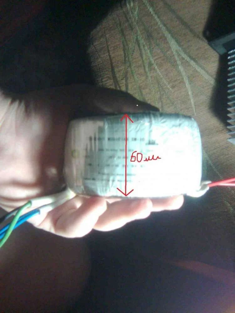

Я все-таки купил сабвуфер от BBK SW-10 Musician, и первым же делом разобрал его. В нем был тороидальный трансформатор, имеющий следующие хар-ки:
1. 28v...0...28v - 2А (BLUE BLACK BLUE)
2. 12v - 0.3A (GREEN BLACK)
Для каких схем его можно использовать и хватит ли мощности?

Цитата:
Сообщение от xXxPanasonicxXx Посмотреть сообщение
хватит ли мощности?
Мощность трансформатора определяется сечением железа , т.е. внешний диаметр-внутренний-высота. Судя по приблизительному масштабу рука-трансформатор мощность Вашего ОКОЛО 100вт.
Вот это я понимаю - творческий подход
TDA2050..
Кулер.

Цитата:
Сообщение от Daniellos Посмотреть сообщение
TDA2050
Многовато для 2050.

Неужели он не потянет TDA7294?
