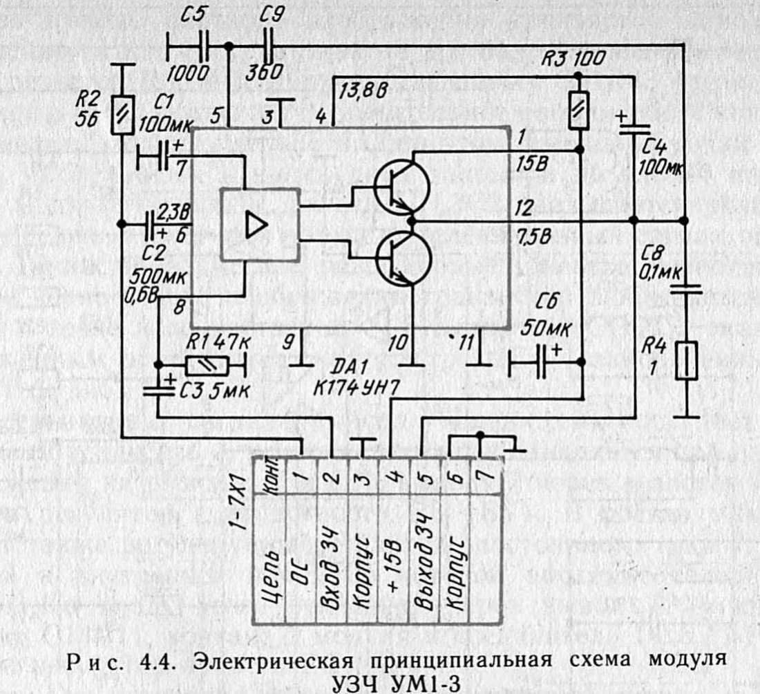

Знаешь моим первым усилителем был усилитель на К174УН7 (4-5Вт). Когда его собрал, то был доволен, что слон.
Я думаю, что даже в той местности, где ты живешь, могут быть неисправные цветные телики. Из них можешь достать эти усилки. (Если ты живешь в селе, то поспрашивай у местных, думаю у кого-то в сарайке и стоит такой телик). Ну или съездить в ближайший город и купить какой то усилитель.
Так выгладит усилитель с телика
Миниатюры

P.S. Если хочешь все-таки восстановить Электронику 103-стерео, то соедини всё в изначальне состояние. ВСЕ БЛОКИ!!! И желательно его родной транс-р! Потом ты сможешь по контрольным точкам проверить все (обвел красным на схеме несколько точек), но это только при родном транс-е!
