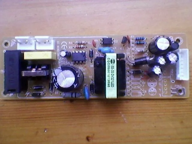

Попался на глаза импульсный блок питания взятый
из dvd-шника, хотелось бы узнать на сколько он ватт.

Ватт 50 максимум.

Судя по маркировке - 25Вт, если я не ошибаюсь.

25Вт он, только там два напряжения 5 и 12В, я думаю 12В где то Ватт 7-8 из них ...

А поднять мощность можно? (там перемотать или ещё что нибудь).

Нет, мощность уже не поднимешь, собери свой. Для каких целей хочешь ? ...

для tda 1556q хотел да ладно буду мотать обычный.
кстати насколько нужен ватт?

Трансформатор 80-100Вт нужен ...
