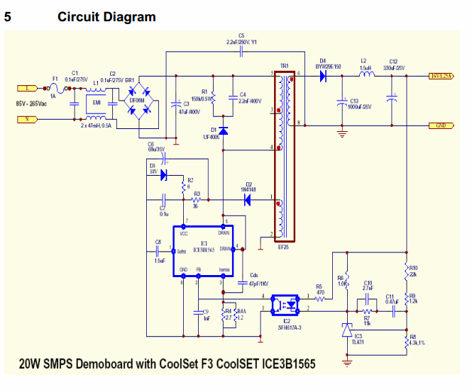

Года три стоял без действия LG DRK687X и вдруг понадобился. При включении в розетку лишь контакты искрят, кнопка вкл бездействует и дисплей молчит.
Вскрыл на досуге и обнаружил несоответствие некоторых выходных напряжений БП.
По маркеровке шасси нагуглил лишь фото платы БП, а саму схему не нашёл.
Для начала помогите в поиске схемы, а уж потом, если сам не разберусь, тогда и по работе схемы будут вопросы.
Напряжение 5в на обеих шинах "3.7в" .

Блок питания импульсный, искры при включении спровоцированы зарядом силовой емкости. Учитывая, что до этого он работал, проверяй конденсаторы на выходе. Доводилось подобное ремонтировать, давно, в кондерах дело было.

А чё тут разбираться? Ищи внутренние обрывы в элементах и смотри генерацию на выходе ШИМ
Сама аббревиатура намекает, что напряжение регулируется шириной импульса. Осциллограф е?

Капремонт в квартире дело сурьёзное. У нас вон после капремонта казармы падают, а в Междуреченске дома. Но казарма упала потому, что под сайдингом никто не искал трещины на стене, а я тебе именно внутренние трещины-обрывы в элементах и предлагаю проверить. Замыкания обычно сразу видны, а потерю ёмкости или обрыв полупроводника надо звонить.

Не только "вспученность" является показателем негодности конденсатора.
Их надо проверить ESR - метром.

ну, и даташит на ICE3B1565 в помощь.
