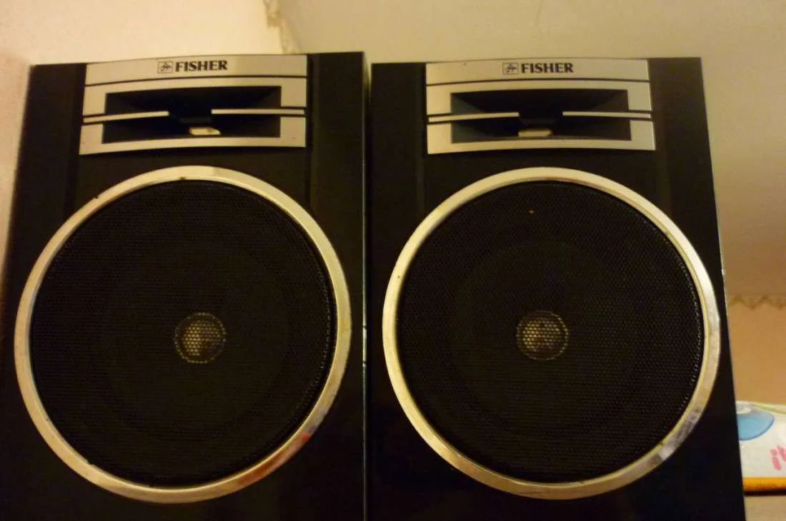

Ребят подскажите схемку усилителя для колоночек, но чтобы я мог их к компьютеру подсоединить и музыку слушать .http://www.tehnari.ru/attachment.php...1&d=1339180474

http://www.tehnari.ru/192103-post13.html

Цитата:
Сообщение от СветLANa Посмотреть сообщение
Слишком мощный.
Над что-то типа TDA1521

Цитата:
Сообщение от Daniellos Посмотреть сообщение
Слишком мощный.
Ну если питать его от 6 В, думаю в самый раз будет...
Зато потом, когда захочется умощнить, ничего переделывать не нужно будет, кроме питания

Какое сопротивление колонок ? ...
Слишком мощный.
Почему мощный, если сопротивление колонок 8 Ом, то в самый раз. Можно еще снизить напряжение питания, как говорит Светлана и искажений будет меньше и греться будет меньше ...
