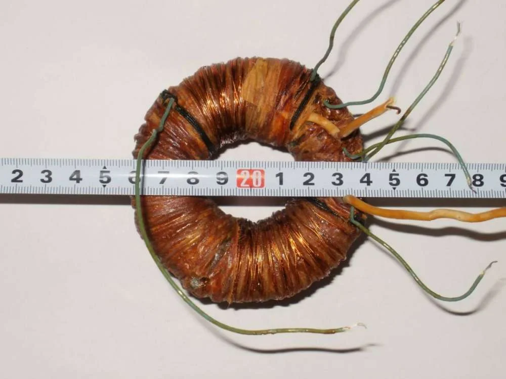

Всем доброго времени суток.
Ребят, подскажите пожалуйста, может ли ЭТО (фото прилагается) быть трансформатором???
Там куча обмоток. Одна из них имеет сопротивление 23 Ом, а остальные по 1.3 Ом. Может ли обмотка на 23 Ом быть первичной???

если я не ошибаюсь, то это авто-трансформатор(спецы, прально написал?)

Автотрансформатор имеет одну обмотку, а у этого их явно больше.

Несколько обмоток я уже отмотал. Они были намотаны проводом примерно 1.5мм диаметром, около 20 витков каждая. На фото их нет.

Такой трансформатор проще перемотать.

Я не уверен в том, что это трансформатор, а следовательно не знаю, подойдет ли этот сердечник для трансформатора???

Не хотелось бы перематывать первичную обмотку...
kit_ вне форума   Ответить с цитированием

вполне может. к примеру у ТСА-270 первичка вообще 6 Ом.

Верю, что не хочется. А придётся.
Снимай все обмотки и наматывай сетевую, думаю, что получится трансформатор.
