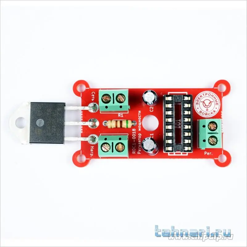

Вот еще регулятор, хотел приобрести, но хочется попробовать сделать самому вариант который выше.
Описание
Фазовый регулятор мощности на микросхеме К1182ПМ1Р и симисторе BTA41-600 (40 А, 8.8 кВт). Данное устройство предназначено для: плавного включения, выключения электрических ламп и регулировки яркости их свечения регулировки мощности паяльника; скорости вращения электродвигателей.
Для установки микросхемы К1182ПМ1Р на плате предусмотрена панелька.
Когда к разъему P3 подключен выключатель SW1 и времязадающая RC цепочка устройство работает в режиме плавного включения лампы или электродвигателя. Время плавного включения зависит от емкости конденсатора C3, а время плавного выключения - от сопротивления резистора R2. Подберите нужный для вас режим.
Для использования устройства в качестве фотореле с плавным регулированием мощности - вместо выключателя можно подключить фотоэлемент.
При подключении к разъему P3 переменного резистора устройство работает как регулятор мощности.
Технические характеристики:
- напряжение сети: 220 В;
- максимальный ток нагрузки: 40 А;
- размер печатной платы 50,80 х 25,40 мм.
Внимание!
На плате имеется напряжение опасное для жизни человека – соблюдайте правила техники безопасности!
При токе нагрузки более 1А симистор необходимо установить на радиатор площадью не менее 100 кв.см
При токе нагрузки более 5А проводники на печатной плате не покрытые маской пропаять оголенным проводом сечением 2,5 кв.мм.

Ultras скажите пожалуйста что можно сказать про второй регулятор, там еще вот такая схема подключения
