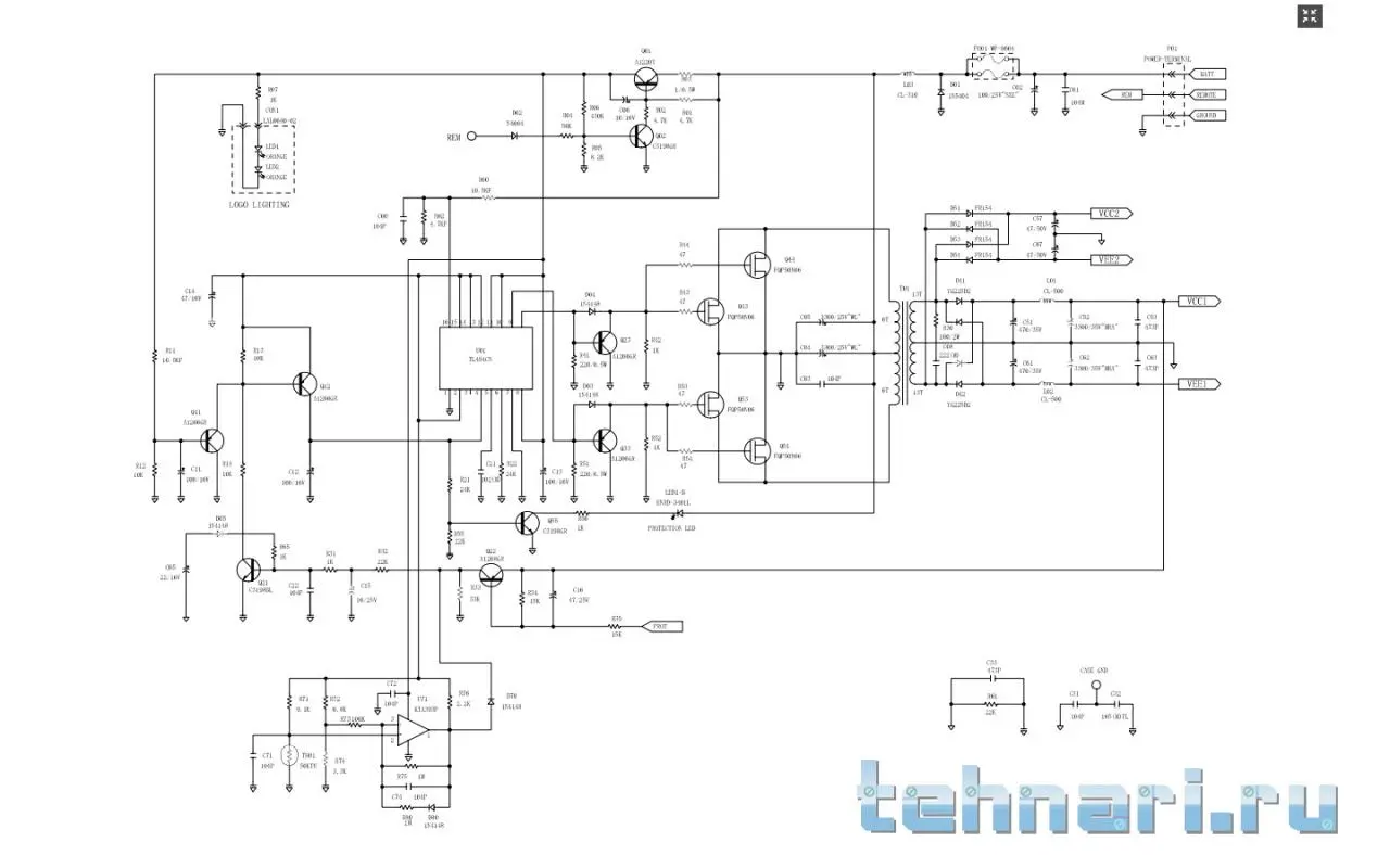

Прошу помочь разобраться...
Есть блок питания в автоусилителе, который я не могу запустить нормально. Изначальная проблема - пыхнула диодная сборка. И следом за ней надулись кондеры. Меняю кондеры, меняю сборку. Хлопок. Снова вылетают кондеры. На ЛБП ограничение по току в 1.5А и срабатывает защита. Греются кондеры отмеченные на фото. Выпаиваю надутые. Но не ставлю замену.
Включаю. Потребление падает до 0,3А, ничего не греется. Начинаю тыкать осциллографом.
Это на 12 ноге TL494
Это 14 нога
Это 4 нога DTC. Не похоже на правильную работу =\
Это стоки силовых транзисторов
Я прозвонил наверное уже все, кроме сигнальной части. Где еще поискать?

Усилитель JBL GT5-A604E
Схемы в свободном доступе не получилось найти.
Диодная сборка YG225D2
Сигнальная часть это все то, что идет после блока питания

Нашел схему
