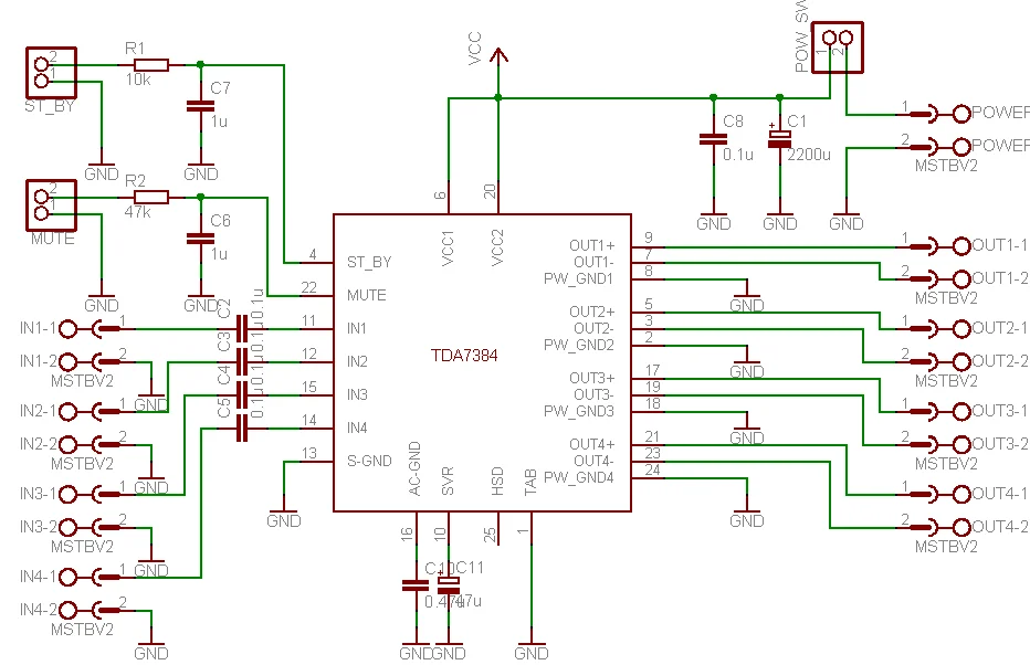

По умолчанию
Вот тоже нашёл хорошую схемку на основе TDA 7384
Миниатюры

По умолчанию
Так что интересует? Там 4 входа и 4 выхода, питание 12-16 вольт при токе до 7-8 ампер.
