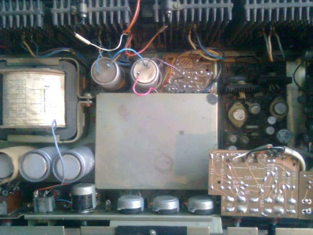

вот закончил востановку своего усилителя <<электрон 103 стерео>> всё заработало нормально но звук ужасен идут сильные басы и очень приочень много хрипов что делать?фото постараюсь выложить вечером

Описанные тобой симптомы могут быть из-за открытого по целому ряду причин плеча на выходе или самовозбуждения, а потом ты же сам обещал фото, хотя я бы предпочёл простенький звук, как-то на фотографии звуковые волны затруднительно разглядывать
P.S. Включи на среднюю громкость, если давит уши, то не на колонки, а эквивалент, и пошшупай на предмет нагрева всё до чего дотянешься.

вот обещанные фото
Миниатюры

Я бы не глядя менял все электролиты подряд.

дело в том что летом он работал хорошо но по нечайности оставил его на кровати с открытой крышкой и мои сёстры в него поиграли

ищи косяки могли что ни будь оторвать замкнуть и тд и конечно лучше поменять конденсаторы

я его сделал после того как в него поиграливсё подсоединил правильно но почему стал хрипеть понятие не имею

проверь входной разъем. возможно что сигнальный минус плохо держится.
