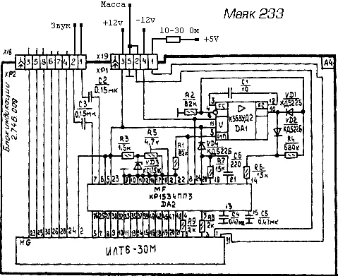

Парни помогите подключить блок индикацыии от магнитофона маяк 233.
Нужно знать куд подавать сигнал, куда питание.

для него нужно 2вух полярное питание скинь схему

схему в студию!
а вообще, тебе нужно двух полярное питание(варьируется от 12-18В) и питание нить накала вакуумного индикатора ~6В переменного напряжения. Раньше брал от усилителя Радиотехника У-101 подобный прибор. получалось очень хорошо(блок питания был родной)

Вот такая радость
Питаю от 15 и 38 вольт

а нити накала???? переменное напряжение где-то 6-6,5В должно быть. Питание правильно подключаешь? Индикатор светится вообще?

X18
1 -
2 запись
3 аккустика
4 микрофон
5 Cr
6 ПШ
7 Fe
8 ~5
9 ~5
10 -
11 -
x19
1 -
2 сигнал
3 сигнал
4 -
5 -
6 +15
7 -15
8 +38

держи.

сеенкю
