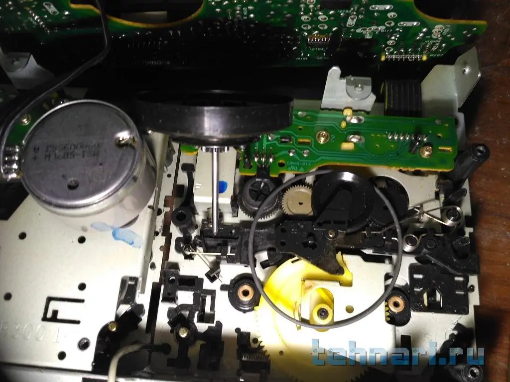

Смысл какой, проблема именно в этой головке что на фото, другая работает нормально и именно на той стоит датчик холла, тоесть в ту сторону перемотка работает. А вот в эту нет, воспроизводит нормально но я думаю только за счёт того что при воспроизведении снизу поднимается резиновый ролик который тянет и саму ленту, а при перемотке ролик не поднимается, не крутится не только головка но и шестерня на которой она стоит. Надо пасик маленький попробовать поменять, но добраться до него проблема конечно))) |

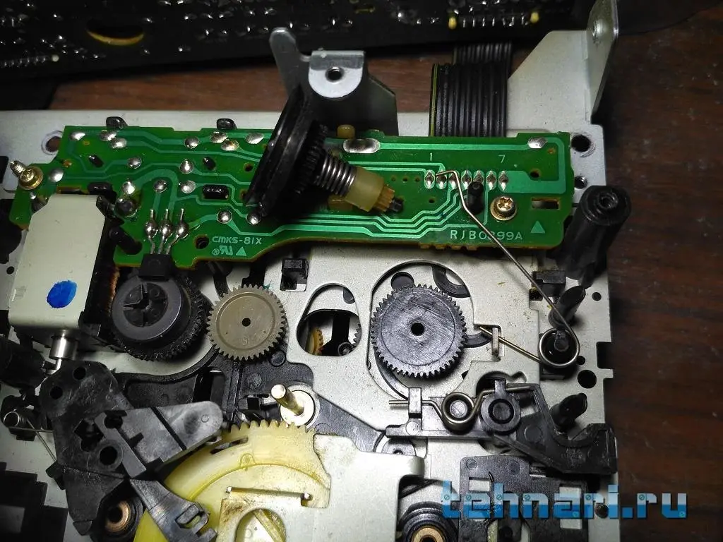

Разобрал первую неисправную деку, дело не в пасиках вообще, почему то маленькая ведущая шестерня которая посерередине прокручивается при довольно лёгком удержании, это впринципе предусмотрено заводом т.к. сидит она на войлочной прокладке и прижата пружиной... Может от времени войлок износился или пластик отполировался, не понятно...

Она должна прокручиватся, это что бы ленту не порвало если вдруг что или что то с механизмом случится, но она не должна легко прокручиватся. Такие бархотистые прокладки или типа войлока практически на всех механизмах стоят, но не на всех разумеется Может пружина не достаточно сжимает две поверхности?

Всём может, что то перемудрили конечно товарищи инженеры... Вот фото всего этого безобразия, прокручивается белая маленькая шестерёнка на предпоследнем фото, поидее как мне кажется она вообще не должна прокручиваться на валу, если плёнку зажуёт или что-то такое то на самой головке есть система с пружинкой и войлочной прокладкой. Завтра надо на рабочем аппарате смотреть. Может реально пружина от времени ослабла... Ведь проблема у всех четырёх дек одна и та же... Ещё дело в том что проводочки то коротенькие, да и лицевая плата подключается сразу разъёма к основной, без проводов...

Если на всех 4х деках прокручивается одинаково то это затрудняет ситуацию, тогда не могли ослабится пружины на всех 4х. Думается мне тоже что они не должны прокручиватся это же по сути шестерня вращения подмотки.

Да, про неё. Ну мне кажется что если на всех четырёх такая фигня то это либо заводская фича, но информации об этих МЦ очень мало, либо таки пружины от времени все ослабли, они посути в одинаковых условиях(может некачественные...), либо от времени ослаб пластик на штыре.

Можно попробовать пружину немного прозтянуть и посмотреть как себя поведет, если этот вариант не чего не даст значит на шестернях пластик ослаб от времени и усилия на них, тогда вал зачистить и на клей. Хотя если бы шестерня держалась намертво то пружина там зачем, вообщем надо экспериментировать.

А как держится шкив на валу? Он намертво на валу или его пружина прижимает?
