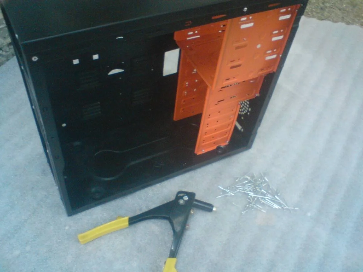

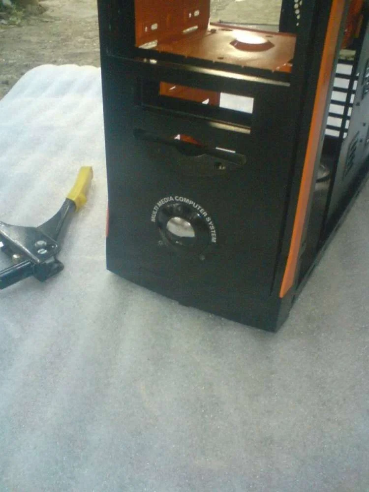

после покраски корпуса в местах там где металл соприкасается с металлом, особенно отсеки для дивиди приводов и жёстких дисков краска начала слазить, буквально сразу после того как я пару раз вытаскивал дивидиром... Я так понимаю, что это от трения... подскажите что можно с этим сделать или это не избежно? Зарание большое спасибо за ответы!
Корпус докрасил недавно.
дал хорошо просохнуть в течении 2х суток.

А какой пользовался грунтовкой?

название грунтовки точно не помню... помню, что присутствовало слово алкид...)
после грунтовки красил обычной аватоэмалью.

Понятно. Надо было прошкурить места покраски, часто краска плохо прилипает к гладкой поверхности.

на будущее буду знать, спасибо!
Просто для себя уже знаю, что корзина немного поцарапана в нутри, но думаю другим в глаза это бросаться не будет...)

Ну, если со стороны не видно, то забей.
