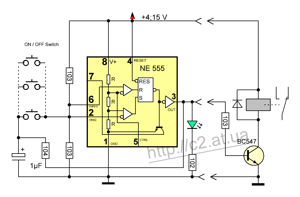

Всем доброго вечера.
Ниже приведенная схема работает как выключать от одной кнопки без фиксации. То есть, один раз нажать - включено, еще раз - выключено.
Реле в схеме позволяет коммутировать различные нагрузки.
В моем случае, планируется собрать несколько подобных модулей, паралельно тактовой кнопке поставить оптрон, который в свою очередь выполняющий те же действия что и кнопка, будет приведен в действие по радиоканалу. То есть, подобие радио выключателя. И всем этим "хозяйством" управлять освещением на участке с любого места. (куда достанет радио) Ну это в теории пока.
На данный момент, собрано две такие "кнопки". Питание получают от трансформаторного блока питания 12 в с током 1 А. Потребление схем мало, данного БП вполне достаточно. К реле, в качестве временной нагрузки подключены две лампы накаливания 220 В\60 ватт.
При нажатии кнопки на одном блоке\схемы включается\выключается соответствующая лампа. Со второй также Друг другу схемы не мешают.
Разница в приведенной схеме, и то что вышло у меня - транзистор установлен С945. Убран диод на реле (точнее не убран, просто под рукой не оказалось). Остальное все как в схеме.
Собственно ВОПРОС.
Схемы реагируют на - включение холодильника, на щелчки реле в ИБП, на включение\отключение бойлера. То есть в буквальном смысле на все что подключено к сети в пределах дома.
Если схема включена, лампа горит - в этот момент включается холодильник\бойлер\звонят в дверной звонок (электромагнит с колокольчиками) - происходит ложное срабатывание и схема отключается.
И наоборот. Схема отключена - холодильник - схема включается.
У кого какие мысли? Чем может быть обусловлено поведение такое? Как избежать ложных срабатываний "кнопки" .
Оба блока\схемы ведут себя одинаково. Ложные срабатывания происходят примерно в 40% при включении других потребителей в сеть.
Благодарю за участие, и дельные советы.
