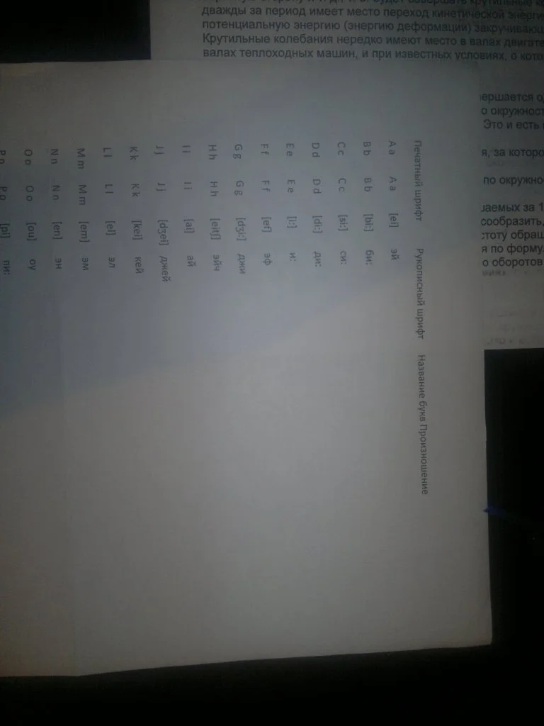

вот фотки как полосит а иногда вообще ни полосочки все как надо печатает

Имхо, надо попробовать почистить коротрон (вал предварительного заряда) в картридже, повторы обычно из-за него идут.

картридж всяко надо в к заправщику, он уж там и ракиль и отходник почистит и резиновый поменяет, а принтак 1 раз дымнул после простоя или постоянно дымит? при его включении нет шелеста, будто плёнка об что-то цепляется?

важнее почистить не сам коротрон а контакты подачи высокого напряжения, а также почистить бушинги (ушной палочкой со спиртом/растворителем)

принтер один раз дымил,когда печатал много листов, и тогда он печатал хорошо без полос, короче принтер нести в сервис как понял я? на чистку типа
