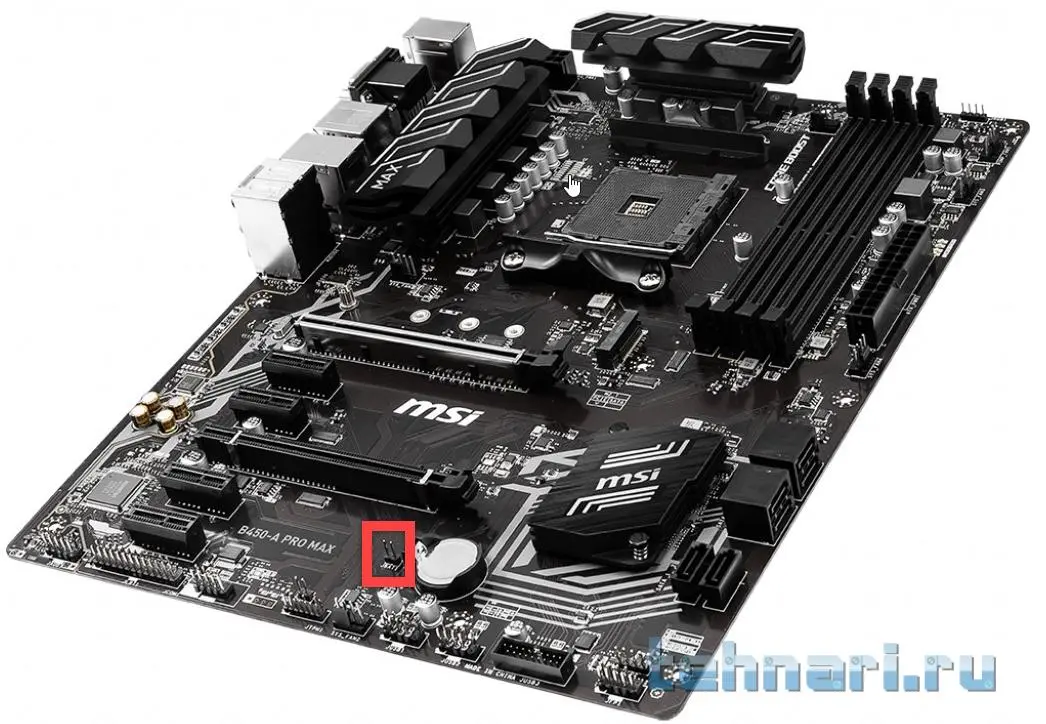

ryzen 5 2600(без граф. ядра) gtx 1050 ti и бп от Thermaltake на 600 ватт При запуске печки не показывает лого матери, а так же нет возможности зайти в биос так, как не выводит изображение. Однако при загрузке винды все работает и моник начинает гордо показывать изображение. После сборки машины моник не брезгал и сразу показывал и лого, и сам биос. Помогите пожалуйста люди добрые. |

Хм, у меня вроде есть кнопка reset на разЪемной панели. Это она?

На данной материнке отсутствует кнопка сброса биос.
Придется снимать боковую крышку корпуса и коротить контакты что находятся возле батарейки. Все это делать при полностью выключенном от сети пк. |
