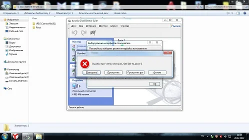

Здравствуйте принесли флеш карту ADATA c801 на 8GB. На ней находиться очень много фото и немного видео. При подключении флешь карты к компьютеру, она определяется, пишет размер , но не могу в неё зайти. Захожу только при её отключении и резком подключении. Тогда открывается окно. Там все папки и файлы написаны иероглифами. При проверке антивирусом COMODO вирусов не находит, проверял так же AVZ, Dr.Web CureIt с официального сайта. Побывал форматировать но дает отказ. Так же пробовал форматировать на другой системе Windows XP, Windows 7 без толку, тогда пробывал Acronis*Disk Director Suite 10. Выдаёт ошибку, Нажимал пропустить и пробывал форматирование, зависает и всё без толку.
ПОМОГИТЕ!!! ОЧЕНЬ СРОЧНО НУЖНО Что с ней сделать то??? Умные люди отзовитесь

Вы бы для начала объяснили, что хотите с ней сделать
Если вам нужны фото, то грузитесь с Hiren's BootCD - скачать бесплатно Hiren's BootCD 15.1 и пробуйте DOSовские программы восстановления, если просто нужна флешка - я бы не парился. Восьмёрка у нас сейчас начинается от 200 рублей, за 660 лежат на 32 гига.

Было подобное при сбое ФС.Она,естественно,FAT?
Вытащил всё R-Studio.

R-Studio пробовал, он тоже зависает. Её бы как нибудь форматнуть для начала , что бы потом востоновить фото. из всех Photo Recovery Genius более мение не зависает, и что то находит но не сохранить

Сначала пробуйте без форматирования, флешка не винчестер, после форматирования может исчезнуть всё...
Не помню, есть ли на этом диске, но поищите ещё getdataback, может помочь.
