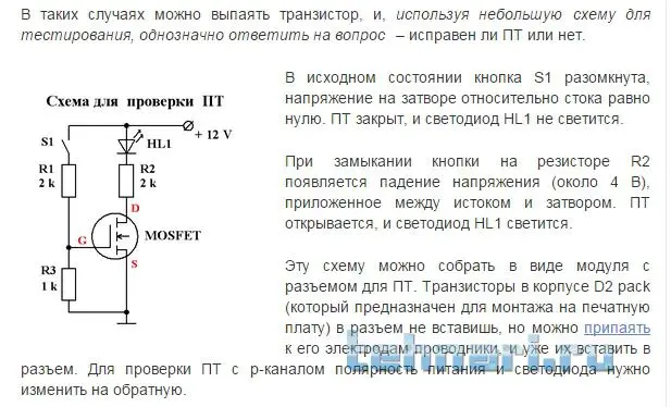

Отдали мать - Р4М900Т М2, планка памяти мёртвая, заменил 2 кондюка возле проца, нашёл живые мозги, воткнул в итоге постоянные короткие сигналы биоса,бп проверял, живой. в чём может быть проблема? и подскажите как проверить полевик(питание планок вроде идёт через них)

Тестером можно определить наличие пробоя. Или

Тестер может показать открытый диод, включенный параллельно сток-исток, а Вы его примете за пробой. Лучше сразу по приведенной схеме.
