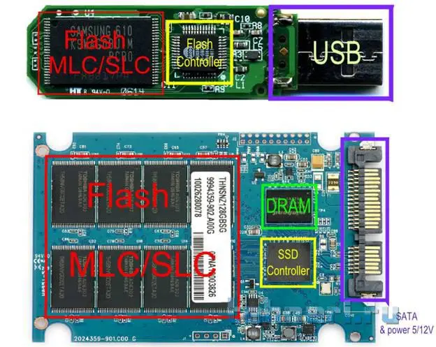

Извиняюсь за нескромный вопрос.
Что там такое в этом, SSD наворочено, что он, построенный на той же системе матрицы с зарядовой связью, так называемая флеш, работает быстрее жесткого диска? Если например поставить рядом флэху и хард на порты ЮСБи для закачки информации, то преимущество явно у харда. Замечено практически. Ломаю голову и не пойму в чем тут дело?
Насколько я понял, в SSD микросхемы по характеристикам как ОЗУ, поэтому такая скорость
В SSD используется микросхема DDR DRAM кеш-памяти для большей скорости обмена данными между контроллером и интерфейсом SATA. А у флешек ее нет.
Этого мало, ведь скорость записи на саму FLASH-память от этого не меняется.
IMHO, SSD использует параллельную запись на несколько микросхем одновременно (этакий аппаратный RAID0). Чем больше параллельных потоков, тем выше скорость
