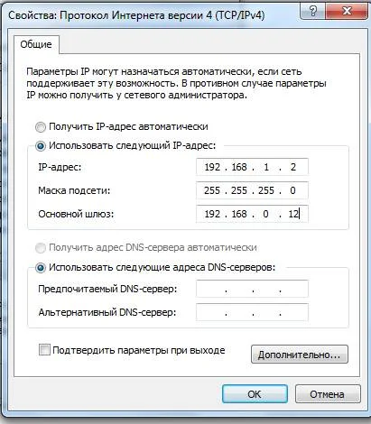

Первая твоя картинка > Изменение параметров адаптера > Подключение по локальной сети > Свойства > Протокол TCP/IPv4 > ставишь вручную сетевой адрес, маску 255.255.255.0 и шлюз по умолчанию. Для этого D-Link вроде шлюз 192.168.0.1 , а последнее число адреса должно быть в диапазоне 2-99 (например 192.168.0.12). Потом тебе станет доступен выбор типа сети. После перезагрузки можно будет вернуть параметры на автоматическое получение адреса, система уже будет помнить эту сеть.
Вот так сойдёт?
