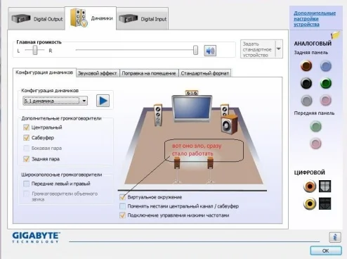

ну можно и сразу написать что ее нету у вас
в утилите реальтека ( значек около часов в трее) посмотрите наличие опции Режим виртуального окружения звуком включите и проверьте если все колонки работают...
в случае с такой утилитой - делайте как на фото.
если такое - то похоже что вам в помеченное место зайти нужно. (поставив перед этим в каналах 5.1 )
так как реалтек такое тоже позволяет.
и так же в плеерах как винамп ( можно посмотреть в настройках звука) что бы распределять по каналам.

Цитата:
Сообщение от XXDD Посмотреть сообщение
помогите плиз, стоит семерка, купил недавно систему 5.1 подключил, скачал драйвер, все вроде нормально. Только ситема не пашет, не работают задние колоночки. Друг говорит "эт у тя винда жует драйвер звуковой, установи хр". Можно как нить решить эту проблему и не преребивать винду??
ВСЕМ, КТО ЕЩЕ ПОПАДЕТ СЮДА С ТЕМ ЖЕ ВОПРОСОМ: Сам день убил на подобную проблему. Решил так: отключил цифровые выходы в панели управления звуковыми устройствами(панель управления - оборудование и звук - управление звуковыми устройствами), оставил только аналог(у меня акустика только с аналогом). Задние колонки заработали после перезапуска плеера Кстати, после этого так же заработал распределитель Surround эффекта в настройках) Удачи Всем, надеюсь актуален совет :cx:
