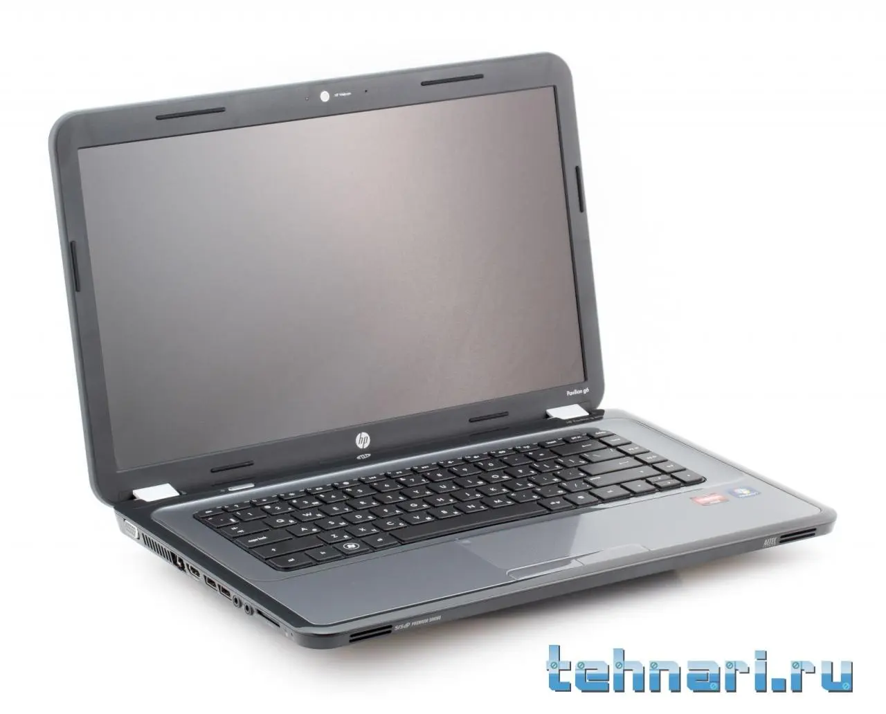

Приветствую. В общем дело такое, уже жопа горит от этого бука и дерьма АМДэшного, в общем родственник дал свой старый бук что бы заменить шлейф матрицы, заменить клавиатуру, заменить жёсткий диск ну и конечно же накатить винду на этот жёсткий диск (ssd) всё это сделал, но я уже начинаю психовать, что не могу найти драйвера на видеокарты. Ни когда не было радионовских видеокарт и очередной раз убеждаюсь, что такое дерьмо я себе точно ни куплю ни когда. Название видокарт на фото, там их две и обе радионовские, какая из них основная вообще, не понимаю? Например в моих обоих буках NVIDIA это основная видеокарта а intel это не основная, а тут я не понимаю, обе радион какая из них основная не знаю.
Нахожу драйвера, устанавливаю, то синий экран, то после установки винда зависает на стадии ДОБРО ПОЖАЛОВАТЬ, то ещё какая ерунда, бесит, уже пол интернета перекачал драйверов.
WIN 7 64
ноут HP PAvilion G6
Не предлагайте только скачивать с сайта производителя, там написано что типо бук устарел больше не поддерживается и тд, либо я не там ищу.

Здесь по моему есть все драйвера на него. Не?
Самый что ни есть сайт производителя.

или как вариант инструмент автомаического определения оборудования и подбора драйверов от самой АМД?

От самой амд не работает либо я что то не то качаю. Просто не устанавливается ошибка вылетает

4o_kavo, был у меня как то раз на ремонте такой же ноут, тоже с видяшкой от красных и тоже чел попросил пересавить винду, потому как что то приключилось с дровами и видяшка один в один так же висела со знаками Вальта (воссклицательный знак). Так как бы я день не мучался, ничего не выходило! Потом ради диагонстики погрел чипер от АМД и дрова встали как родные! Но это не надолго, потому как через 3 дня был возврат с претензиями! Вердикт был - замена АМД чипера на новый! Клиент согласился - я сделал, взяв с него во имя добра всего 5000 рублей!
