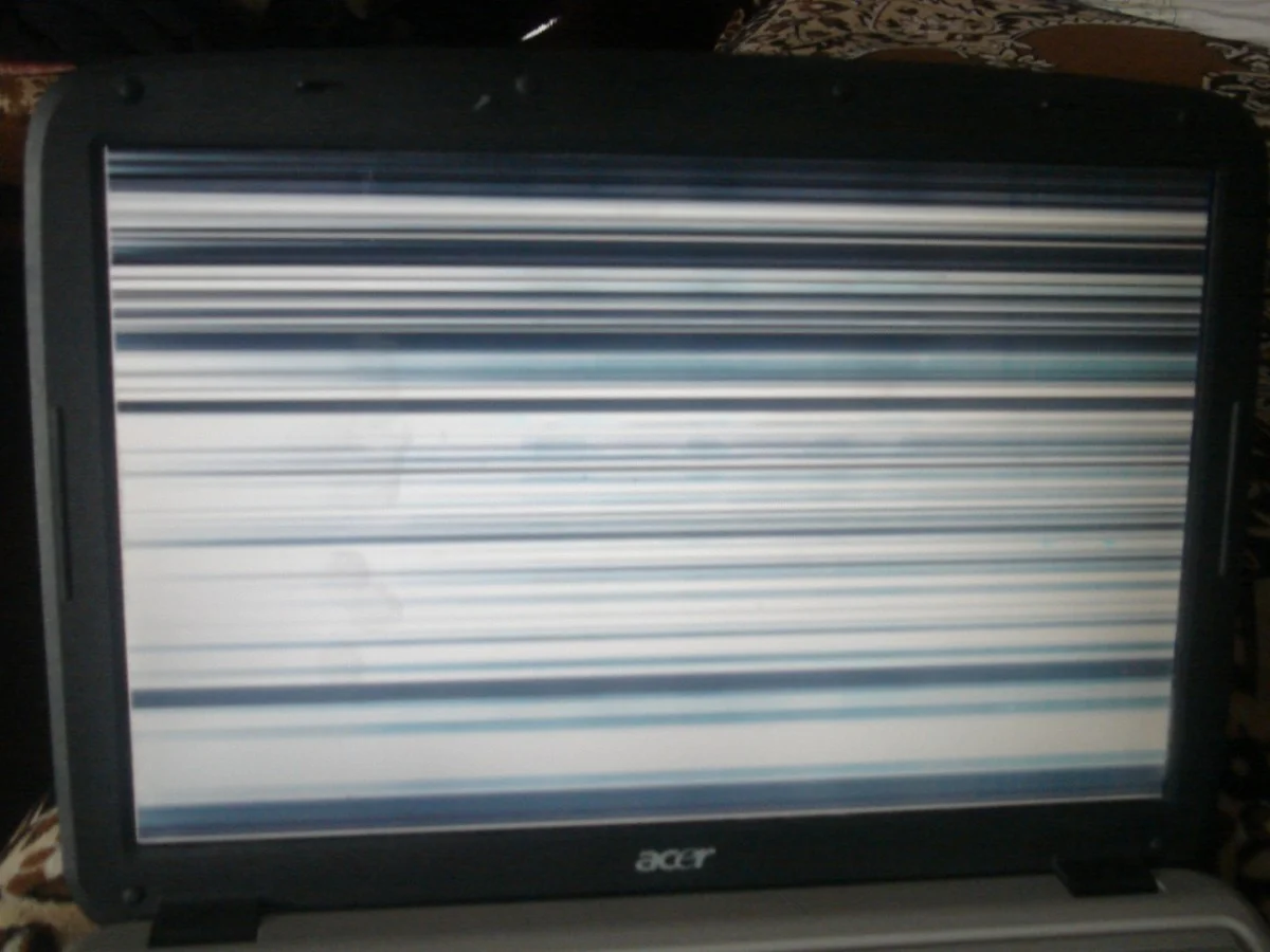

По умолчанию Ноутбук Acer Aspire. Проблема с экраном.
Вот такая рябь на мониторе.При подключении ноута к телеку всё нормально кажет.Значит это не видюха.Прошу помощи.

ну категорично я бы не стал говорить, что это не видюха. модель ноута ??

либо матрица, либо шлейф, видео встроенное в мост

видеокарта интегрированна в "северный " мост, если бы проблема была с видео - на внешнем мониторе было бы тоже самое

георг, опять ересь, ну вот давайте я вопрос задам, ответив сами поймёте что не так. У любой видеокарты, куда бы она не была интегрирована, есть как минимум 2 выхода, аналоговый (VGA) и цифровой (LVDS), надеюсь с этим спорить не станете... выходы имеют разные "оконечники" - преобразователи сигнала из информации видеоядра, так вот вопрос, что если сдох только цифровой выход, именно сам "оконечник", а так как он "юзается" намного чаще, то такое бывает оч не редко....

согласен, однозначно говорить , что это не видео - нельзя. но не видя аппарата , а глядя на картинку , утверждать , что полетел lvds , я бы тоже не стал , дабы такую картинку перетертый кабель дать может тоже совершенно спокойно.

а я и не говорю что вылетело видеоядро или LVDS ядра, я лишь говорю, что и эту возможность исключать нельзя, по катинке судя я бы на матрицу поставил.... но опять же - это всё голословно без аппарата в руках.

всем спасибо за помощь.решено заменой шлейфа
