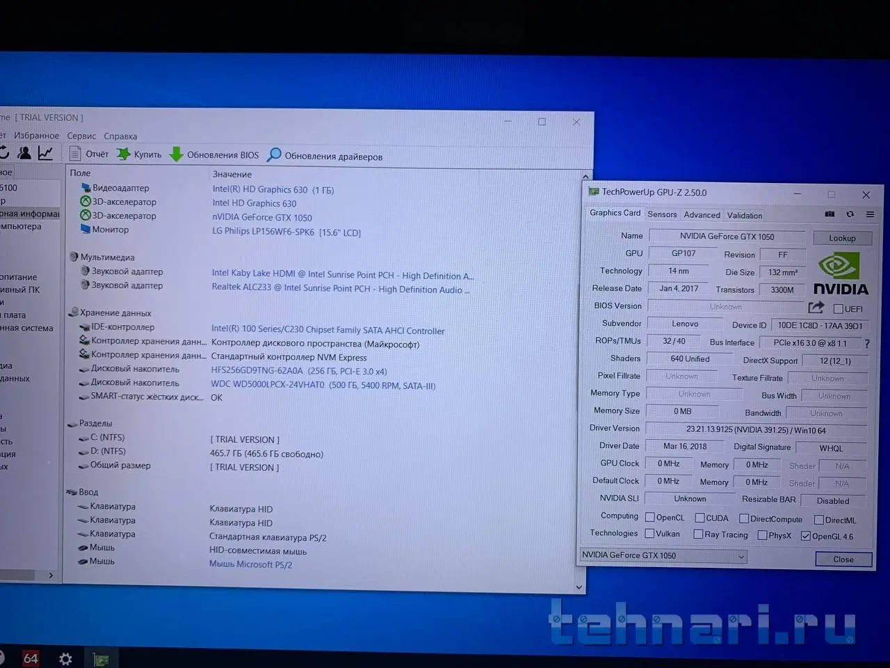

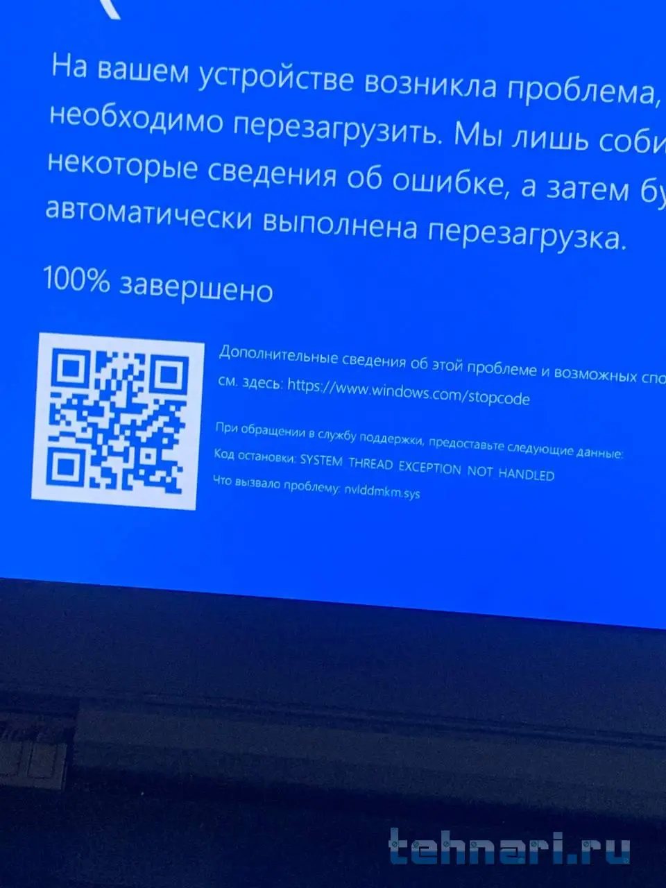

Ноутбуку четыре года и тут он выдаёт ошибку при игре в Overwatch 2: video tdr failure nvlddmkm.sys
Сразу в гугл и ютуб. Многие говорили о драйверах, которые стоит просто переустановить. Это мне не помогло, а только ухудшило состояние. Появилась новая проблема: system_thread_exception_not_handled nvlddmkm.sys

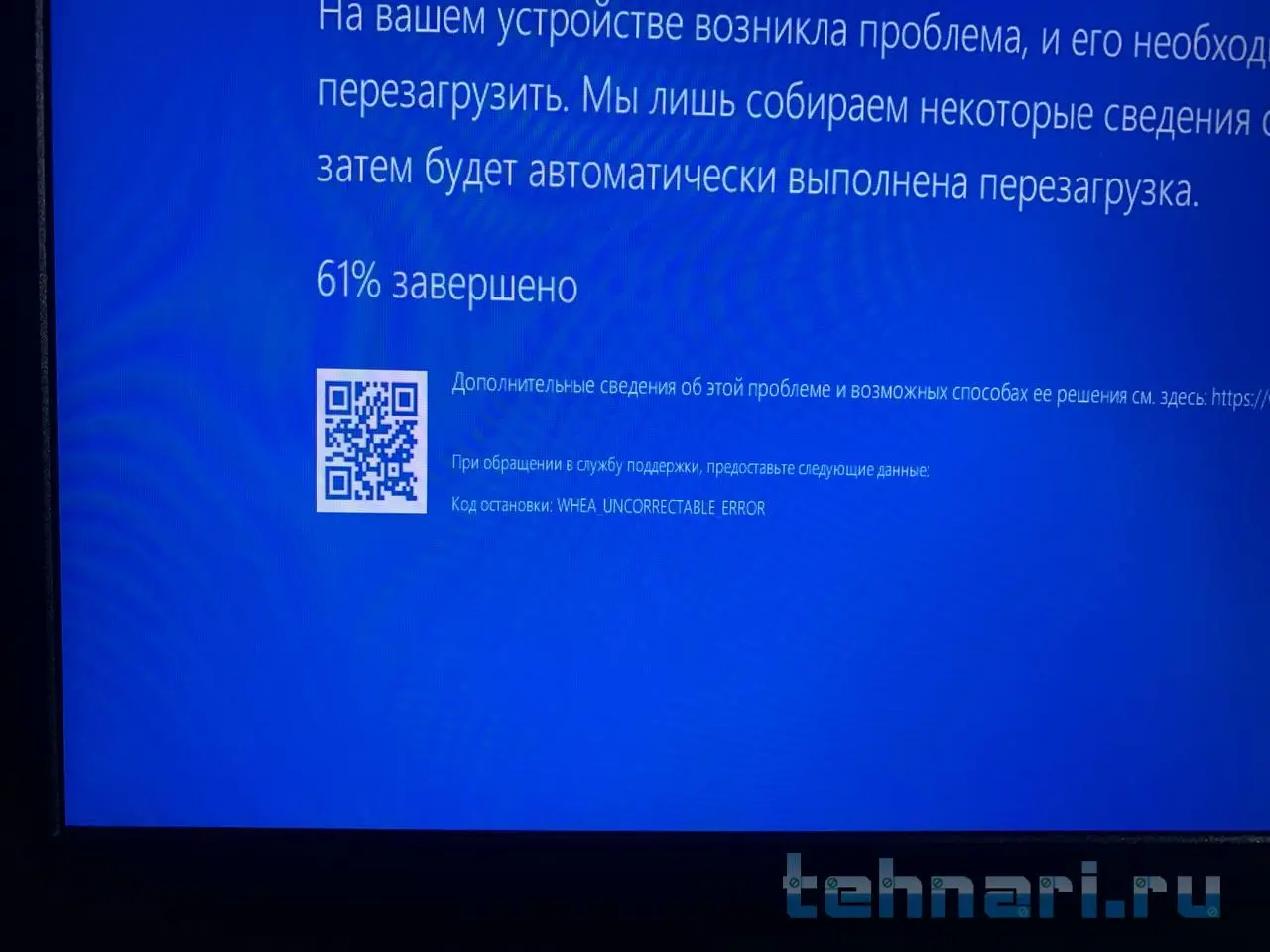

Это уже второй синий экран и вторая ошибка, хотя первая до сих пор осталась. Было решено снести винду и просто накатить новую, без каких либо проблем. Для меня это казалось очевидным, ведь этот процесс знаком(меняю винду минимум раз в полгода для очистки). Всё оказалось сложнее, чем предполагалось. Меня встретили ошибки: "whea_uncorrectable_error" и ещё одна " system service exception nvlddmkm.sys".
В гайдах советовали одно и то же. Переустановка драйверов с удалением их в безопасном режиме утилитой Display Driver Uninstaller .
Вместе с переустановкой уже 10-й раз винды за 2 дня и удалением этой утилитой всех дров под корень появилась другая проблема. Драйвера не хотели устанавливаться с ошибкой "Этот графический драйвер Nvidia несовместим с данной версией Windows и тд".
Сборка Windows 10 LTSC тоже не помогла. Были танцы с бубном с помощью удаления из диспетчера задач видеокарты, но драйвера не хотели также устанавливаться и в итоге накатывались с центра обновлений, которые ломали и выдавали снова ошибку. При установки драйверов, ноут выдавал ошибку и перезагружался. В общем, силы меня покидают и мне нужна помощь. Были в статьях предположения, что видеочип мог отвалиться, но в это верить хочется в последнюю очередь, надеюсь, что получится спасти эту старушку. Предоставлю дополнительные скрины и характеристики, которые потребуются для исправления этой ошибки.
Характеристики:
Аппаратная конфигурация:
Тип ПК: ноутбук
Материнская плата:Lenovo Y520-15IKBN
Процессор: QuadCore Intel Core i5-7300HQ, 3100 MHz (31 x 100)
Оперативная память: 8 ГБ DDR4-2666 DDR4 SDRAM
Дисковый накопитель: HFS256GD9TNG-62A0A (256 ГБ, PCI-E 3.0 x4)
Дисковый накопитель:WDC WD5000LPCX-24VHAT0 (500 ГБ, 5400 RPM, SATA-III)
Видеокарта: nVIDIA GeForce GTX 1050
Чипсет системной платы: Intel Sunrise Point HM175, Intel Kaby Lake-H
Системная конфигурация:
Операционная система: Windows 10 Корпоративная LTSC (До этого стояла Windows 10 Pro, когда и начались ошибки)
Разрядность ОС: х64

Увы, с очень большой долей вероятности можно предположить, что ваша видеокарта самоликвидировалась.

А если видеокарту протестировать какой либо программой?
IlProm вне форума   Ответить с цитированием
Старый 21.10.2022, 02:33   #9 (permalink)
AdaBrown
Новичок
Регистрация: 19.10.2022
Сообщений: 5
Сказал(а) спасибо: 0
Репутация: 10
По умолчанию
Цитата:
Сообщение от IlProm Посмотреть сообщение
Карту не видно ноутбуку. Да и вряд ли тест видеокарты решит проблему
