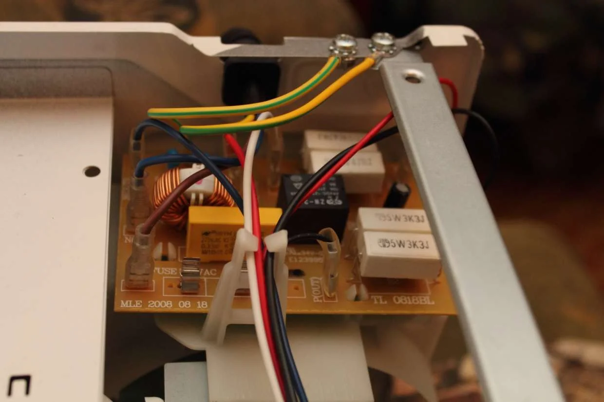

Всем привет!
Нашел микроволновку, Занусси. Механика(из электрики лампочка, трансформатор, магнетрон и моторчик).
При включении в сеть, вырубает пробки( предохранитель на плате тоже горит, просто заменил его, для проверки, проводником - вырубило всю квартиру )
Коротит(выбивает пробки), если включить в сеть и просто открыть дверь.
Судя по схеме, коротить тут может только лампочка, или моторы(T, FM & TM)
Я правильно понимаю? Лампочка точно закорочена, 1 Ом, пока ищу замену, что еще может быть сломано?
PS: Да, я тоже не поверил своим глазам, когда увидел схему на внутренней стороне крышки!!!

Цитата:
Сообщение от Ваня Посмотреть сообщение
Проверь исправность и последовательность срабатывания микриков на двери. SWA SWB должны срабатывать раньше защитного SWC.
Коротит(выбивает пробки), если включить в сеть и просто открыть дверь. Судя по схеме, коротить тут может только лампочка, или моторы(T, FM & TM)
По схеме и Вашему описанию (коротит сразу и при открытой дверце) - только НЕ лампочка или моторы
Проверяйте по очереди дроссель L, резистор R1 и конденсаторы С1, C2 и C3, защитные выключатели SWA, SWB, SWC (в том числе - правильно ли к ним подключены провода).
Коротить может и трансформатор.. Вся схема в реале собрана на разьемах, отключи все и потом по одному притыкай на место, это упростит поиск неисправности. Начни с трансформатора.. Удачи. И еще: если она лежала на улице то ее нужно долго и тщательно сушить..

Цитата:
Сообщение от кочевник Посмотреть сообщение
У Ивана и при открытой дверце коротит. При исправной защите трансформатор в это время обесточен

Цитата:
Сообщение от Ultras Посмотреть сообщение
Верхний сгорел, там контакт сплавился, постоянно замкнут. Его под замену, но пока не включал, бегать включать автоматы лень каждый раз.
Отключи силовой трансформатор и включай всю печь через лампу 100-200 ватт, для проверки и юстировки микропереключателей самый лучший вариант. Лампу можно включить вместо предохранителя.
