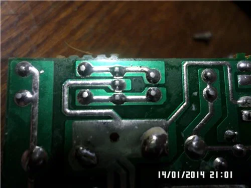

Приветствую вас господа. Сразу сообщу что я в этом деле полный ноль. вопрос: есть от домашнего кинотеатра, а точнее от сабвуфера. хочу усилитель использовать в машине для самодельного сабвуфера. Рядом с платой стоит катушка (трансформатор), есть два плюса один минус, я так понимаю двух полярный. замерял напряжение с обеих сторон выходит до 12.7 но переменный ток, а мне нужен постоянный. Что мне делать. Фото прилагается
Миниатюры

Вы себе поставили задачу довольно сложную. "Катушку" и выпрямитель вам не удастся использовать. Нужно делать довольно сложную схему импульсного преобразователя, а без некоторых знаний и умений это будет непосильная задача для "полного нуля"...

катушку я хочу исключить. может такое быть что с катушки выходит переменка а на схеме стоит какой то выпрямитель? микросхемы звуковые питаются от постоянки насколько мне известно (из интернета)?

Вы хотите использовать в машине, а как известно, в машине стоит аккумулятор, который даёт постоянное напряжение 12 В. Вам для питания усилителя нужно также постоянное напряжение, но двухполярное, примерно ±18 В. Для этого используются импульсные блоки DC-DC, с помощью которых из 12 В получают все необходимые напряжения для усилителей.

1. Сделать руками такой блок.
2. Не разбирая усилитель, купить в машину инвертор =12 В - ~220 В и питать уже переменным напряжением 220 В свой усилитель (целый, не переделанный).

Такой усилитель можно питать от аккумулятора, правда мощность его будет значительно меньше, чем у первого...
