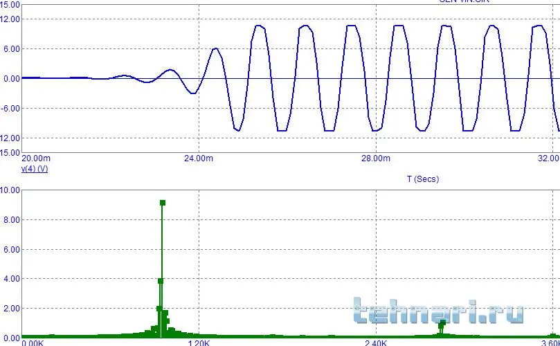

Что будет с Коэффициентом усиления К и коэффициентом передачи b, если, допустим, забыли подключить землю у R1? если можно объясните
пикча переходных процессов - что изменится и почему?
схема без земли

При пдаче сигнала на прямой вход к усиления равно: R2/R1+1. У нас так и происходит. При обрыве R2 , т.е. сопротивление становитя бесконечным у нас будет повторитель, или к ус =1.
Для генерации надо К ус больше 1. Учитывая, что есть потери, то при подаче импульса будут затухающие колебания.
