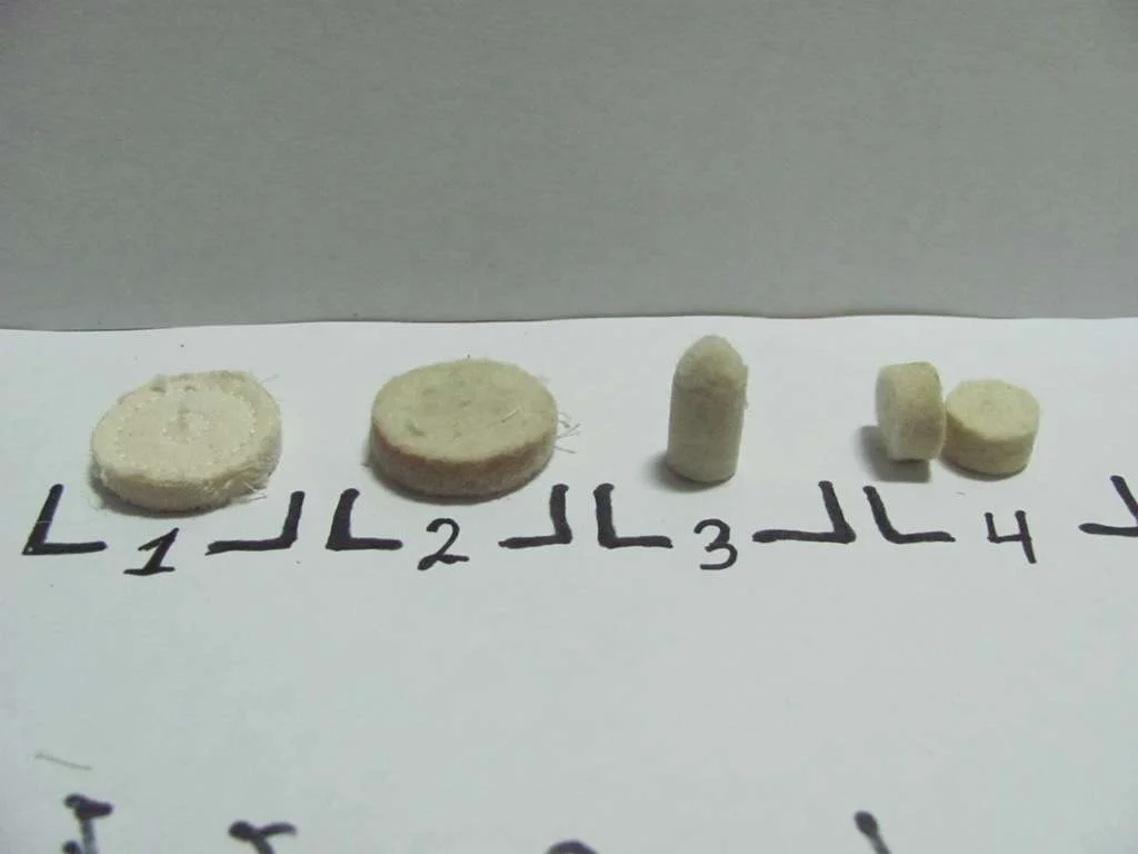

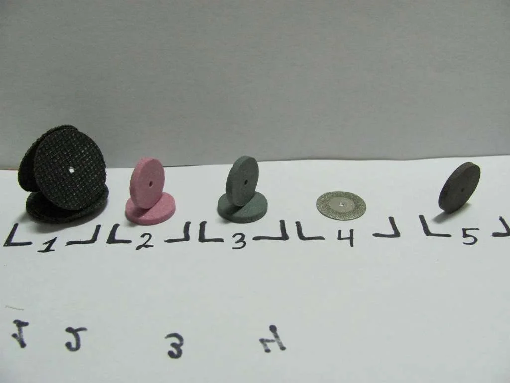

привет всем!
Приобрёл недавно бор машинку. Но вот с назначением некоторых насадок надо разобраться.
Мне нужно знать:
С каким материалом использовать?
На каких оборотах надо использовать ту или иную насадку?

5 группа, это войлочные круги для полировки

На четвёртом под первым номером изображены отрезные круги. Второй и третий номера плоскошлифовальные круги. Зелёный круг изготовлен из карбида бора и предназначен для более твёрдых материалов. Розовый круг - это электрокорунд, он довольно мягок и его можно использовать только с не закалённой сталью и цветными металлами. Под номером четыре - алмазный отрезной диск. Использовать только для стекла и камня с обязательным охлаждением. На последнем снимке, скорее всего, круг из абразивной резины. Он предназначен для чистовой обработки поверхности.
На пятом снимке полировальные насадки. Для полировки использовать пасту ГОИ.

5 - мягкие полировочные насадки, совмесно с 3,1 используьтся, на минимальных оборотах в основном

3 - отрезные круга, коричневые порошковые и очень хрупкие, черные укрепленные нитью но толше

Валер а до пасты лежат очень тоненькие круги они для чего ?

если круги тонкие и твердые - порошковые для резки металла
