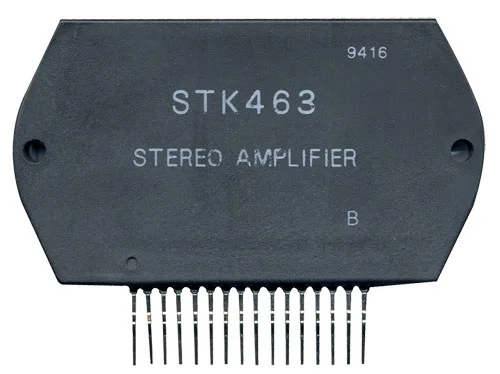

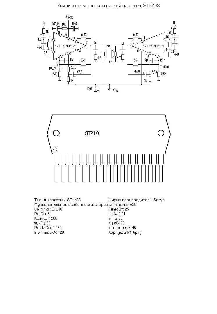

По умолчанию Схема STK 463
Кто нибудь слушал?Непонятно что значит 8P между 2 и 4 ножкой, также присутствует между 13 и 15 ножкой
